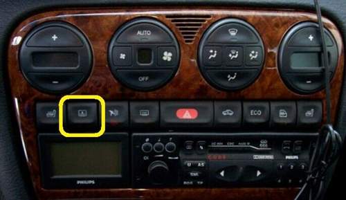

kann jemand helfen möchte El.Heckrollo für meine Omi Bj.1998 2.5 v6 nachrüsten.
Heckrollo hab ich eingebaut, anschlüss hab ich im Kofferraum aber wo ist anschlüss für Taste?

Eigentlich in der Mittelkonsole, ist ein Tastschalter. Da ist ein Rollo mit Pfeil drauf und der Taster ist bei Licht beleuchtet.
So sieht er aus !

@busracer schrieb am 12. Januar 2007 um 21:27:13 Uhr:
nein. nur die blindkappe raus und der schalter rein......
es ist der zweite schalter von links, da müsste bei dir eine blindkappe drin sein
will demnächst auch el.Heckrollo nachrüsten ( wenn ich alles beisammen habe).
Er schreibt zwar 2ter von links, aber auf den unscharfen Bildern, welche ich jetzt gegooglet habe ist das nicht 100% ersichtlich.
Wo muss der Schalter sitzen, vom Warnblinkschalter aus gesehen?
Evtl hat ja auch mal einer ein (scharfes) Bild, mit der Schalteranordnung bei Vollausstattung eines VFL?

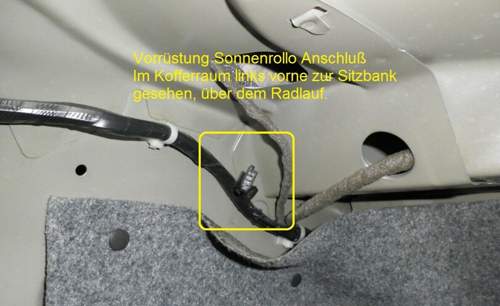

Lage-schalter-sonnenrollo

Wie kann ich überfrüfen, ob unter der Huztablage das fürs Heckrollo benötigte Kabel liegt, ohne erst die Hutablage auszubauen, was ja wahrscheinlich sehr fummelig sein wird?! Seh ich das von der Unterseite, also vom Kofferraum her?
Da fragst du, mit mir, den falschen, da ich mich mit Limo's noch nie abgegeben habe.
Hier sollten dir die Limo Fahrer weiter helfen können.
Vorruestung-sonnerollo
Danke Dir trotzdem, Kurt! ;-)
Links über dem Stoßdämpfer unter der Ablage liegt ein schwarzer Stecker, sollte so sein den mit dem Rollo verbinden und es geht dann.
