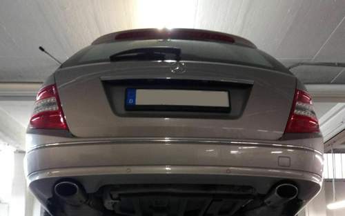

Das ist mir auch noch nie passiert. Der Wagen war auf der Bühne, wolle ihn nicht komplett runterfahren um die automatische Heckklappe zu schließen. Ich zog vorsichtig an der Gasfeder, die Klappe ging runter und kümmerte mich nicht weiter....
...später kam ich wieder nach hinten und traute meinen Augen nicht. Der Dämpfer klemmte zwischen Klappe und Rahmen, die Stange rausgerissen und um fast 90° verbogen wie ein Feuerhaken 😰 Wegen leichten Rostansatz rechts wollte ich sie eh später mal tauschen....nun habe ich schon vorhin neue bestellt. Bild habe ich jetzt keines gemacht. Hätte nicht gedacht, das der Heckklappenmotor solche Kräfte entwickelt. Naja, künftig werde ich wieder brav nur auf die Tasten drücken. 🙄

Hab doch noch ein Bild gefunden, hatte ich unten gemacht und beim Fotografieren gar nicht drauf geachtet. Die Dichtlippe hat auch Schaden vermieden.

Nicht ganz, inwzischen habe ich eine Erklärung. Ich zog leicht am schwarzen Teil, die Klappe senkte sich darauf von allein motorisch ab. Dann ging ich schon wieder nach vorn und kümmerte mich nicht...
Nun meine "Theorie": Ich hatte durch das Ziehen wahrscheinlich die Teleskopstange minimal angebogen (war fast keine Kraft von mir drauf) und beim Zuziehen mit Motor verbog sich die Stange immer weiter und konnte so nicht mehr einfahren. Durch die verquere Kraft sprang schließlich die Stange aus ihrer Halterung. Von meinem ziehen ist sie definitiv nicht rausgesprungen, das hätte ich gleich gemerkt. Denn als ich das untersuchte merkte ich, wie fest die an den Kugelgelenken sitzen, die bekommt man mal nicht einfach so ab.
