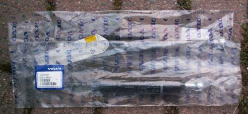

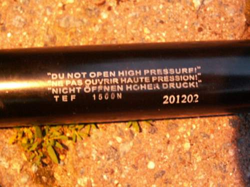

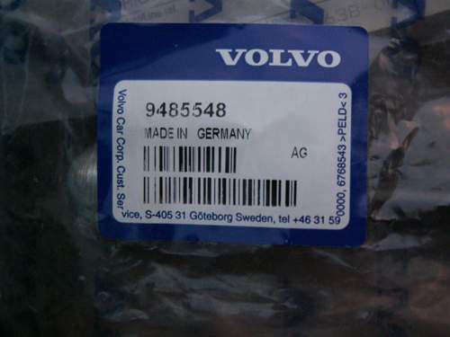

Aber - bezüglich der Dämpfer: sind die von Stabilus so konzipiert, dass man die Heckklappe beim Öffnen loslassen kann ohne dass diese gefühlt ganz geöffnet aus der Verankerung gerissen wird?
Ja, schau dir meinen Beitrag vom 18.1. nochmal an, da steht alles drin.
Die Nachbauten haben die Abbremsung nicht, da schlägts dann mit Wucht gegen den Anschlag, besonders im Sommer wenn die Sonne aufs Auto brennt
@tdi14 schrieb am 22. Januar 2025 um 11:56:55 Uhr:
Die Nachbauten haben die Abbremsung nicht, da schlägts dann mit Wucht gegen den Anschlag, besonders im Sommer wenn die Sonne aufs Auto brennt!
super danke, die brauch ich auch. Hab mir nämlich vor Jahren Nachbauten geholt und die sind komplett für nichts...
@tdi14 schrieb am 18. Januar 2025 um 10:15:26 Uhr:
Du brauchst (für den V70I oder 850 Kombi) 2 Stück
STABILUS LIFT-O-MAT,
Art.Nr. 3958IA
Nur diese Gasfefern haben die benötigte Anschlagdämpfung, welche verhindert, dass die Klappe mit Wucht nach oben gegen den Anschlag knallt, wenn man sie auslässt!
Kostet ca. 15,-/Stk. Nimm bloß keine anderen, nur STABILUS! Das ist ein langjähriger Konsens und Erfahrungswert hier im Forum 😉

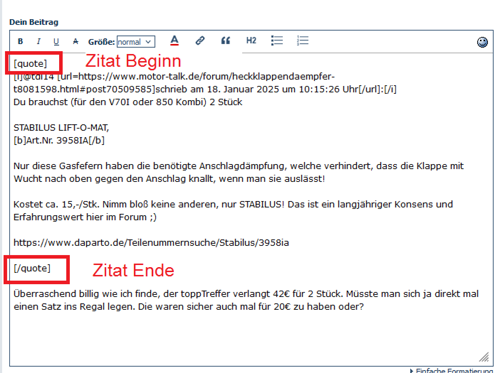

du musst beim Zitieren deinen Antworttext entweder NACH dem in eckige Klammern gesetzen Begriff "/quote" (=Zitat-Ende) setzen, oder VOR dem in eckige Klammern gesetzen Begriff "quote" (=Zitat-Beginn).
Siehe Bildanhang - Das ist der sog. "VB-Code" 🙂
Alles was er innerhalb dieser beiden VB-Codes "quote" und "/quote" steht, wird als Teil des Zitats erkannt!

Ah okay. Danke für den Hinweis, ich hatte ein quote gelöscht. Dafür ist das also. 😁
