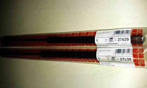

Habe mal eine Frage zur Gasdruckfeder beim Vectra c Gts, die Federn gehen nicht von allein in die Endlage ich muss immer mit etwas Kraft nachhelfen.
Ist da was faul oder normal?

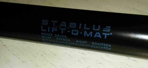

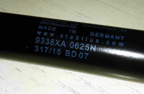

So mal eine Rückmeldung.
Ich habe bei Partsrunner zwei Gasdruckfedern von Febi (27629) bestellt und die haben zusammen mit Versand 27,54 gekostet.
Heute sind sie angekommen und wie ich überrascht sehen konnte, hat Febi die orig. Stabilus Lift-o-mat 9338xa in der Verpackung und dazu unten mal paar Bilder.
Gruß André

Meinst du die von der Heckklappe?
Sollten von alleine in die Endlage gleiten, die Dinger arbeiten bei dem kalten Wetter und wenn eh schon etwas älter aber spürbar schlechter.
Wird dann mal Zeit für neue 😉
Ja die von der Heckklappe, die ist heute bei ca. Dreiviertel Öffnung stehen geblieben und ich musste sie dann drücken bis zum Anschlag. Also mal neue kaufen, welche sind gut Stabilus, Monroe, Febi oder Magneti Marelli?

Nur Stabilus .. gibt so viele die sich Nachbau-Dinger gekauft haben, die dann keine Endlagendämpfung haben.
Da denkst du die Klappe reißt es bei öffnen fast aus den Scharnieren und klappt über und liegt nachher auf dem Dach.
Lieber das Geld investieren und die guten kaufen 😉
(ab ca 30€ bei ebay zu finden - einzeln oder als Paar)

So heute bissel eher Feierabend und da habe ich die neuen gleich verbaut, jetzt funktioniert wieder alles wunderbar und sie laufen schön weich in die Endlage.
Gruß André
