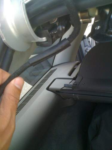

Ich habe bei meinem A6 Avant Bj. 07/2006 nun durch einen bekannten erfahren das es zu Wassereintritt auf der kofferraumseite hinten links kommen kann, und es des öfteren schon vorkam das die Bose,MMI,DVD,TV- Einheiten(Steuergeräte), eingegangen sind.......nach diesem Wasserschaden. (meinem Freund ist das passiert)
Naja das hat mir natürlich angst gemacht und ich bin daraufhin zum freundlichen gefahren. dieser hat mir dann versichert das meiner schon die rückholaktion hinter sich hat und ich nichts zu befürchten habe.
Das hat mich aber irgendwie nicht cool bleiben lassen und ich hab mal aufgemacht!!!
Und wer hätte es geglaubt; die haben wirklich schon etwas gemacht!!!
Aber was war eine Frechheit, absolute Frechheit.
1) Für den Schaden ist ein Hartplastikschlauch verantwortlich welcher das Scheibenwischwasser zum Heck befördert. Dieser ist aber durch seine Einbauposition mehr als ungeeignet für so eine Aufgabe. Daher sollte dieser, wie übrigens beim neuen Modell auch, auf einen flexiblen Schlauch umgerüstet werden welcher dieser "Belastung", Aufgabe, gewachsen ist.(es gibt sogar einen eigenen reperatursatz von Audi für dieses Problem)
Bei der Rückholaktion sollte das verbaut worden sein......
HaHAHAHAHAHA
Bei mir wurde lediglich über den alten Hartplastikschlauch einfach ein Gummistück darüber gelegt und mittels Kabelbinder fixiert.
Lächerlich, einfach Lächerlich, denn der Hartplastikschlauch ist immer noch dieser Belastung ausgesetzt und wird definitiv nach einer Zeit reissen und dann wird das wasser auf die steuergeräte tropfen......JuHu
Jetzt rate ich euch allen einmal nachzu sehen wie das bei euch gelöst wurde.....vielleicht hat das ja system. was traurig wäre, vorallem da meine Rückholaktion bei Porsche Salzburg in der Alpenstraße durchgeführt wurde.
ich habe natürlich photos gemacht und werde diese morgen posten.
Also passt auf und kontrolliert lieber!!!
Kann verdammt viel geld kosten, und viel ärger machen!!
Ich werde weiters eine mail verfassen und diese an porsche Salzburg richten. sollte noch wer das gleiche erlebt haben schreibt mir bitte!!

Bin auch der Meinung, das man bei einem Fahrzeug, welches 50 - 70T€ kostet, verlangen kann, dass der Schlauch zumindest auf der anderen Fahrzeugseite verlegt wird!
Ist ja von Audi schon clever gemacht, die Steuereinheit in Kofferraum zu verstauen, zwecks Diebstahlschutz, etc. - wenn aber sowas dann passiert....nenenenene.....

Na, du bist ja gut. Irgendwo muß der Schlauch ja lang. Da sowohl rechts, als auch links Technik ist - wo soll er denn sonst lang? 😉
Kai
Original geschrieben von kbankett
Na, du bist ja gut. Irgendwo muß der Schlauch ja lang. Da sowohl rechts, als auch links Technik ist - wo soll er denn sonst lang? 😉Kai
Jedenfalls liegt auf der rechten Seite keine Navisteuereinheit für schätzungsweise 1000-2000€! Da wäre doch die rechte Seite sinnvoller, oder?

Abkassieren? Mir ist zum Glück noch nichts passiert (könnte daran liegen, dass ich die Wischwasserfunktion hinten auch nicht benutze) - aber falls der Schadensfall eintritt, war es doch bisher immer möglich eine kompletten Kostenübernahme zu erzielen oder?
Achja, und wer zahlt mir nun meine Arbeitszeit? Wenn es eine richtige Rückrufaktion gegeben hätte, dann hätte ich mich schön zurürckgelehnt, während Audi das Problem behoben hätte.
Aber klar, sind ja keine Bremsen ... da kann man schon mal ein bisschen dran sparen ... keine Menschenleben und so - ist ja jedem direkt klar.
Ich bin auf jeden Fall auch ziemlich angesickt darüber, daß man einen Wagen kauft und danach erst einmal schrauben darf, damit die Elektronik nicht absäuft.
Ohne dieses Forum wär ich doch nie auf die Idee gekommen dort nachzusehen 🙁
Kai
hmm, gabs denn nun eine Rückrufaktion oder nicht? Kann man das vom 🙂 austauschen lassen oder nicht? Ist ja etwas beunruhigend was ihr da schreibt...🙁
So weit ich weiß war es keine richtige Rückrufaktion, sondern nur ein Service-Vermerk, damit es bei einer bestimmten Baureihe beim nächsten Service überholt wird.

ich hatte die Wischfunktion für die Heckscheibe auch noch nicht benutzt.
Nachdem ich mein Auto zum Händler zwecks TÜV gebracht hatte, roch es abends im Innenraum nach Scheibenwischwasser.
Hätte der Prüfer etwas länger die Waschdüsen betätigt, wäre die Navi/Verstärker Einheit hinten wahrscheinlich defekt gewesen.
Wer die dann bezahlt hätte, keine Ahnung, wahrscheinlich wäre ich der Dumme gewesen...
Die Reparatur gab es auf Kulanz, netto ca. 250€.
