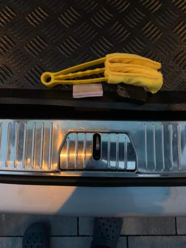

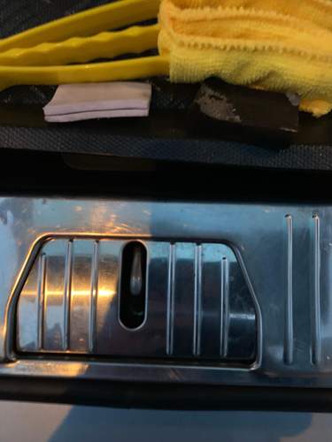

Heute habe ich dann noch den Metallbeschlag an der Ladekante sowie den Bügel, den das Schloss quasi greift (siehe Bilder) abgeschraubt um beides zu säubern. Nachdem ich den Bügel und die Beschlag nun wieder angebracht habe folgte der Schreck: Das Schloss schließt gefühlt nur bei jedem zweiten Versuch und der Kofferraum wird in der Fahrt als offen angezeigt. Daher meine beiden Fragen:
1. Kann es sein, dass ich den Bügel falsch herum (180 Grad) angeschraubt habe (er ist eigentlich idiotensicher mit R und L markiert, aber der zeitliche Zusammenhang lässt darauf schließen). Am besten mal ein Bild eurer Ladekante posten, auf der gut zu erkennen ist, wie Hering der Bügel verbaut ist.

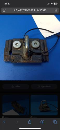

Gemeint ist dieses Teil: A2117400032
Bild #211480919
Habe gerade bei mir nachgeschaut. Sieht bei mir genauso aus. Wo hast du dein Schloss her? Scheint defekt zu sein.
Ob man den Bügel verkehrt einbauen kann weiß ich nicht, aber die haben glaub ich Langlöcher zum justieren. An der Klappe gibt es auch noch einstellbare Abstandshalter zum justieren, aber an denen hast Du ja nichts verstellt. Einfach noch mal den Bügel abschrauben und so lange einstellen bis die Klappe wieder angenehm schließt. Ich hab ne billige 30 Eur Zuziehhilfe verbaut, zieht automatisch ran.
@alecxs schrieb am 19. April 2025 um 08:38:38 Uhr:
Lifesaver! Habe den Bügel verschoben und jetzt läuft alles einwandfrei! Ganz lieben Dank für die schnellen und kompetenten Ratschläge!
