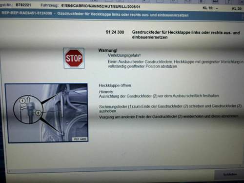

Hallo
meine Dämpfer sind wohl mittlerweile auch verschließen Heckklappe springt nur ein wenig auf.
Möchte die Dämpfer selber wechseln. Hat jemand ne Anleitung dafür?
So wie es aussieht muss man wohl im Kofferraum erst die kompletten Verkleidungen abbauen um an die Dämpfer zu kommen?
Hat das jemand schon mal gemacht?
Grüsse Andi

Hatte meine auch gewechselt , kannst welche von "Stabilus" nehmen . Sind günstig aber gescheit.
Verkleidung kannst abbauen musst aber nicht .
Beide seitenverkleidungen sind je mit 2 pins fest. Diese mit nem flachen Schraubenzieher lösen und die Verkleidung zur Seite klappen. Muss halt zur Montag in den Kofferraum liegen und zu 2t sein. Der andere hebt den Deckel .
Mfg marc

So habe mir jetzt welche von Stabilus bestellt.
Was meinst du mit "Verkleidung kannst abbauen musst aber nicht"?
Wenn es nicht zwingend nötig ist, würde ich es nicht machen.
Aber scheinbar ist es von oben nicht möglich oder?
Beim e64 noch einfacher , bitteschön ; )
Mfg marc
Habe sie heute gewechselt.
Habe es alleine in 5min gemacht.
Der Deckel geht jetzt etwas leichter auf, aber spingt nicht annähernd auf.

Die Dämpfer sind nicht dazu gedacht die Heckklappe komplett zu öffnen sondern nur dazu da -> beim öffnen zu kontrollieren damit der Kofferraumdeckel Sie nicht in die Scharniere knallt und beim entriegeln (FB, Taster im Innenraum) das der Deckel nicht gleich wieder ins Schloss fällt.
Je nach Modell gibt es aber auch eine Ausstattungslinie die ein komplettes Öffnen des Kofferraums ermöglicht.
beim 7er und 5er Touring und Limo gabs so was mal ohne elektrische Unterstützung.
Das waren dann aber Dämpfer mit wenn ich mich recht erinnere weit über 1000NM..
Das wurde in Foren auch gerne nachgerüstet.
Für die Fahrzeuge wo es das nicht ab Werk gab kann man sich im Stabiluskatalog einen passenden Dämpfer suchen der von der Länge her passt und die nötige Kraft hat.
Dann geht der Kofferraum wirklich total von alleine auf.
Allerdings muss man dann auch bezugsquellen für die Stabilusdämpfer finden aus dem großen Katalog oder per Zufall den passenden Dämpfer in einem total anderen Modell (herstellerübergreifend) finden.
