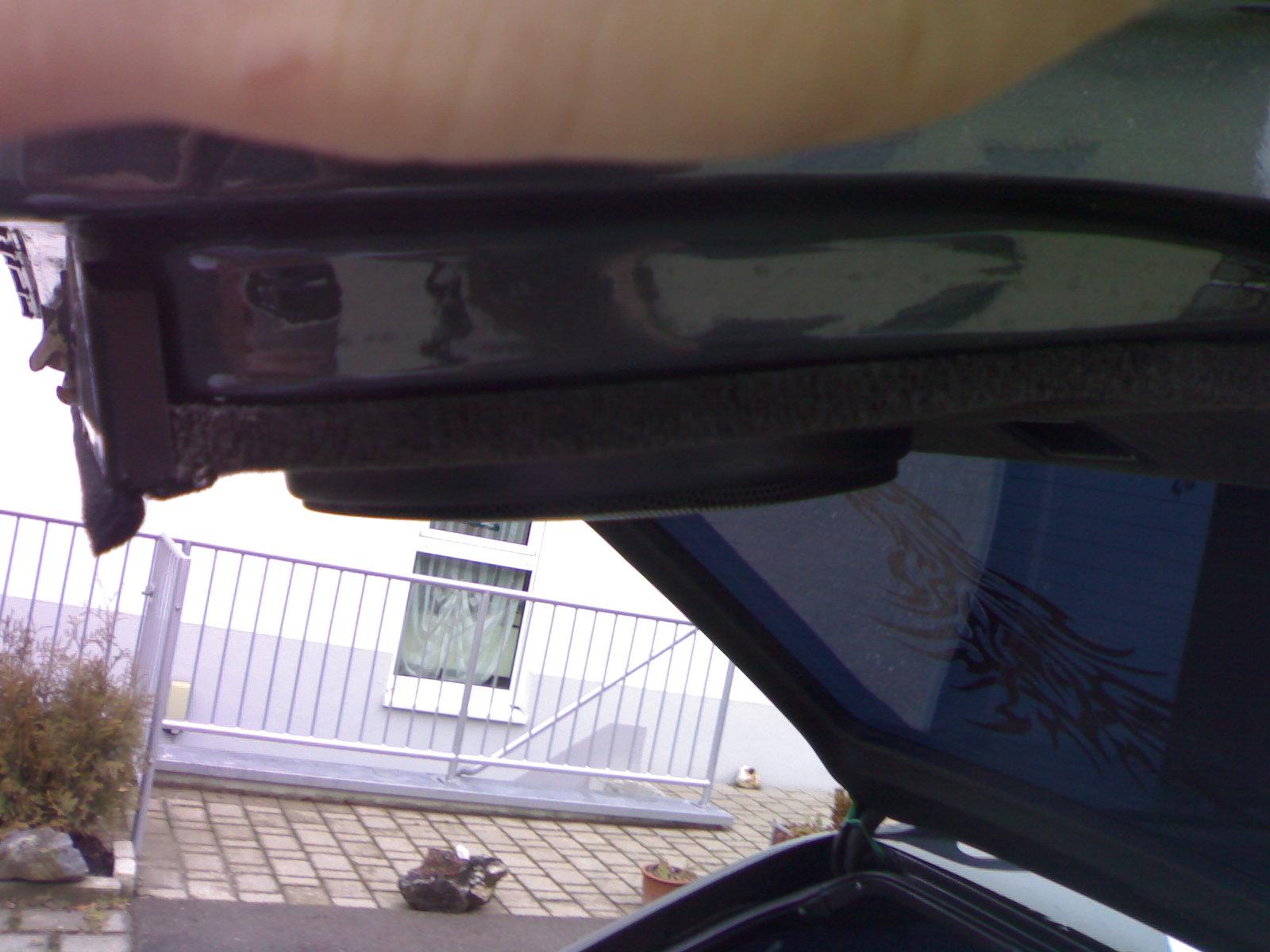

Ich würde gerne in meinen schönen Teee 16er Lautsprecher einbauen.
Jetzt meine Frage, würde es eigentlich gehen die Lautsprecher in den Kofferraumdeckel einzubauen, da ich an den Türen nichts machen möchte?
Ich hab jetzt nur so gemessen von der tiefe passt es, die Lautsprecher haben 7,5cm und der Deckel 8cm tiefe.
Ist der Deckel hohl bzw. sind die streben so das man die Lautsprecher ohne Probs einbauen kann?
Danke für eure Hilfe

Hatte das schon mal auf. Ist schon ein bischen Arbeit aber zu schaffen.
Der Deckel ist innen schon hohl, ist ja kein Gusseisen 😉, aber mit dem Platz ist dass so ne Sache. Drunter ist halt ein Blech mit vielen kleinen und mittleren Löchern für das ganze Kabel Gedöns. Müsstest auf jeden Fall etwas Blech rausschneiden.
Aber mal was anderes: klingen so kleine Lautspreche überhaubt noch, wenn sie ganz hinten sind?
Ich hatte vor bei mir so eine Art Hutablage zu basteln, die ich mit Hilfe der Kopfstützen fixiere, um dann da die Lautspreche rein zu machen. Mit Steckverbindungen, so dass man sie jederzeit ausbauen kann. Dann passen nämlich auch größere Lautsprecher hin...
Die Teile liegen schon bereit.
ist ohne Probleme zu machen hat´bei mir mit kleine Schneidearbeiten am Blech ca 2Std. gedauert.
Verbaut wurden eton Lautsprecher mit 16cm. es fehlten ca 2cm auschitt an ner kleinen fläche.
wenn du noch nen aufbauring verwendest geht es auch ohne dem blechschneiden.
Sieht dann aber nicht so toll aus.
Die Elektronik für den Schließmechanismus legst einfach ein Stück zur Seite.
Dämmen direkt dahinter und so weit du reinkommst nicht vergessen, sonst haut der KLang ab.
die Lautsprecherkabel kannst durch die Heckklappe ins Wageninnere ziehen. Hab die Endstufen im Schmugglerfach.
Mit sauberem Kabelverlegen werden ca 4m pro Seite benötigt.
Ich selber empfehle dir dann noch die Abdeckung der Heckklappe mit zusätzllich einer Schraube pro Seite zu fixieren.
Bilder kann ich nur vom fertigen Bau zeigen, da der Bau selber nicht fotografiert wurde.

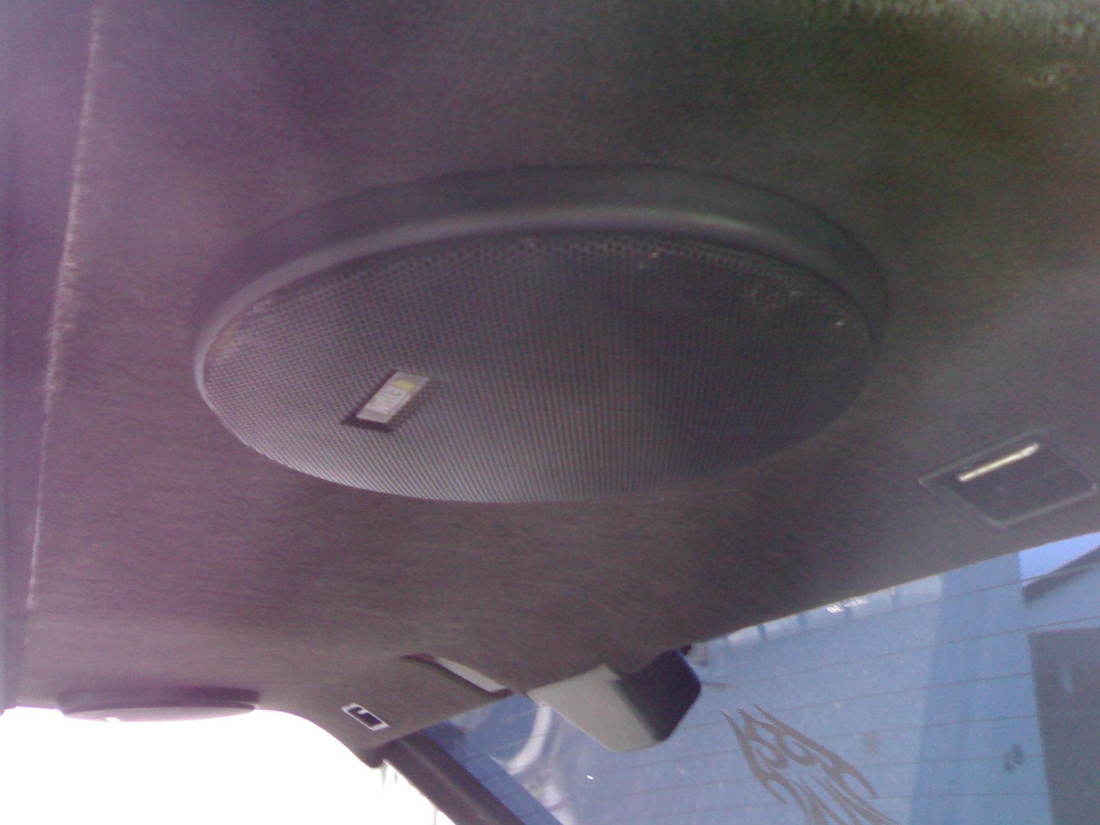

Hier die Bilder (update)
so habs endlich geschaft, sorry für die verspätung!
so siehts fertig aus in der Heckklappe:
http://666kb.com/i/altzs82o0haq6mqkh.jpg
http://666kb.com/i/altzvqcpa10r631tt.jpg

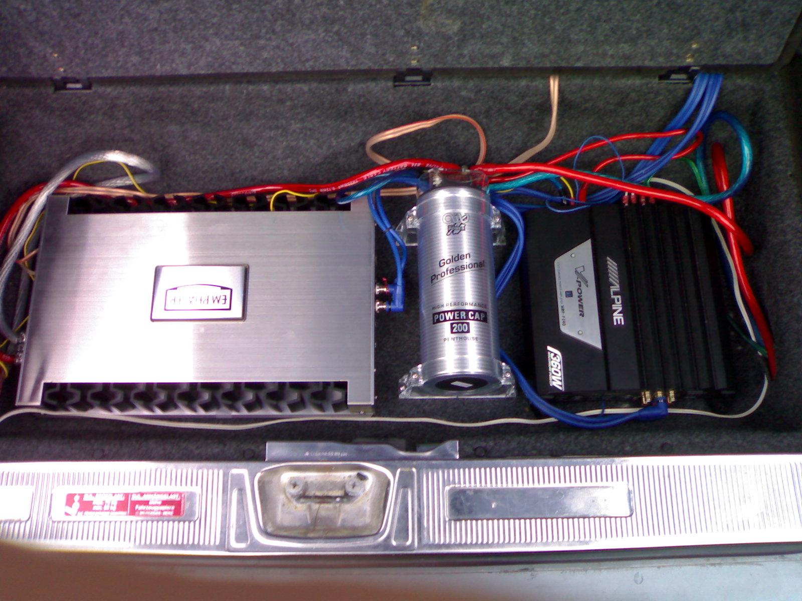

so das sind 2 von 3 amps und einer von 2C's
sieht grad chaotisch aus, kabel zu lang etc. ist grad in bearbeitung.
will die ganze geschichte n bissle schön machen!
die dritte amp befindet sich unterm beifahrer.

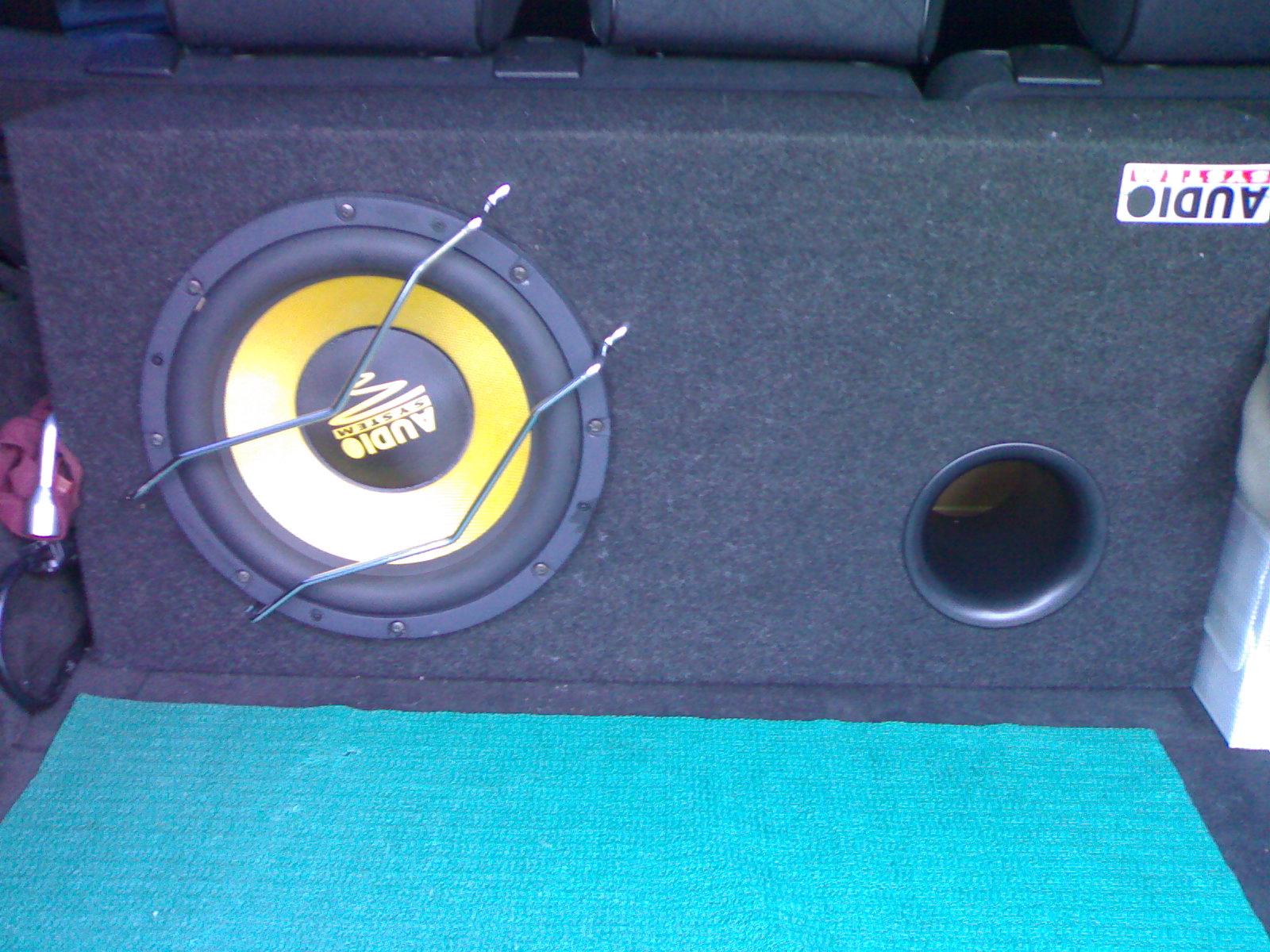

http://666kb.com/i/altztjv2l85kabcht.jpg
und der macht den druck!
zwei sollen es werden, aber wohin mit der 4 amp
http://666kb.com/i/altzv7zyu2d9srthd.jpg
den volumen von deinem herzschrittmacher hast du gut hinbekommen, schön die höhe und breite ausgenutzt, somit ist die tiefe sehr gering.
bei limo läuft kein bassreflex. somit musste ich bandpass gehäuse bauen, was richtig viel an volumen braucht. wenn es möglich wär anderes system zu nutzen würde ich es umbauen.. würde auch den bass evt wechseln, so nach motto kleiner feiner , da kenne ich auch schon was aber zu viel geld lohnt sich nicht!
naja viel spass mit deiner anlage
gruß hakan
ich wüsste da ne alternative fürs limo-gehäuse.
es gibt von alpine nen aktivbass der passt unter den sitz.
wäre auch ne gute lösung.
Herzschrittmacher ist gut!!! ;-)
ich sag mal so in sachen volumen wäre es eine gute lösung aber in sachen druck kein vergleich..
es ist imma dat selbe problem
die goldene mitte
gruß hakan
Vielen Dank für die Bilder!!!
Jetzt hab ich ne bessere Vorstellung!
Was ich dich noch fragen wollte, hat eigentlich die standard Kabellänge ausgereicht? Sprich 5m chinch und 5m Strom?

Was ich da so auf den Bildern sehe?????
"Ist in meinen Augen Murgs und PFUSCH"
Ich würde mich schämen für solche Bilder im MT!!!!
Mfg
Chris
Cool, wir sind einer Meinung.
Ich schäme mich ja schon!!
Liegt grad alles provisorisch drin.
Ich weiß selber das es grad unschön aussieht.
Bin viel Unterwegs, gute 700km die woche, da kann ich nicht alles gleich perfektionieren.
da fahr ich dann lieber ein paar Wochen so rum als ohne Musik.
Kann euch ja nochmal Bilder posten wenn es fertig ist.
Oder was meint ihr mit Pfusch?
5m haben bei mir gereicht.
