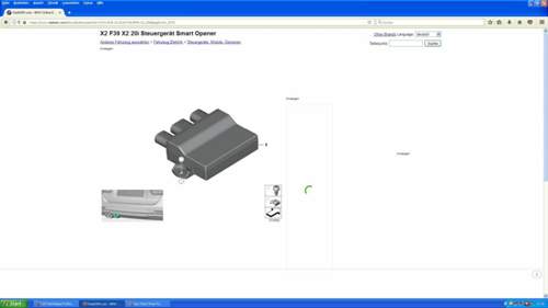

Hallo
Hab seit ein paar tagen probleme mit dem fußsensor der heckklappe. Der sensor reagiert scheinbar nicht mehr...kann es mit der aktuell wetterbedingten stark verschmutzen fahrbahn bzw auto zusammen hängen? Hat jemand erfahrungen o tipps?
Danke
6 Antworten
hallo,
die Witterungsbedingungen eher nicht, auch wenn nichts unmöglich ist. Das System besteht aus einem Steuergerät und den 2 Sensorleitungen innerhalb der Heckschürze. Da kann es Kontaktprobleme geben oder auch einen Ausfall des Steuergeräts. Weiter kommst du, in dem der Fehlerspeicher ausgelesen wird.
gruss
mucsabbo
SG Smartopener
Sensorleitungen

also es funktioniert jetzt wieder...bin beim herum probieren einmal etwas fester gegen den diffusor gestoßen...seitdem funktionierts wieder...werds auf alle fälle beim händler mal checken lassen....
