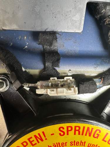

Moin, bei meinen R52 geht seit kurzem die Heckklappe nicht mehr auf.
geht nur über die Notenriegelung.

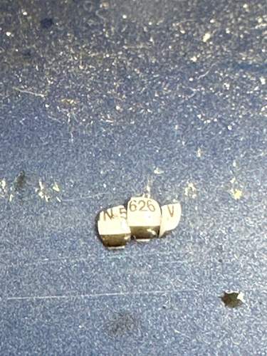

ich habe die Verkleidung abgenommen um die Verkabelung zu überprüfen. Dabei ist ein Widerstand / Sicherung aufgefallen welches Kaputt ist. Ich konnte nur die einzel Teile finden und finde so ähnliches leider nicht.
Kennt oder weiss jemand um welches Teil es handelt?
Vielen Dank schonmal!

Das scheint die Diode für das Bremslicht zu sein
