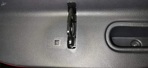

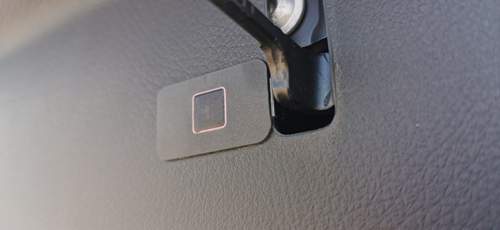

...Wenn elektrisch könnte man ja einen zusätzlichen Taster zum Öffnen innen anbringen...
Hab ich gemacht. Folientaster unten an die Verkleidung geklebt, das Kabel an der Öffnung vom Bügel nach innen geführt und parallel zum Taster gehängt. Mit den Fingern kommt man gut zwischen die Verkleidungen von Heckklappe und Fenster, und so kommt kein Gepäck an den Taster.
Ein Foto kann ich machen, wenn das Auto wieder da ist.
PS: Ist gedacht, um beim Campen am Morgen von innen das Fenster öffnen zu können. Die Fernbedienung bedient die Heckklappe.
Hier noch das versprochene Bild.
Der Taster ist sehr flach und auch unauffällig. Unter der Verkleidung habe ich am Ende des Flachbandkabels noch einen Steckverbinder angebracht, damit die Verkleidung angenommen werden kann.

@mr.byrns schrieb am 2. Mai 2023 um 23:16:04 Uhr:
Sehr elegant.
Kommt man da bei geschlossenem Fenster wirklich dran?
Gruß Tom
@TomSegler schrieb am 3. Mai 2023 um 07:24:11 Uhr:
Sehr elegant.
Gruß Tom
Ich komme dazwischen ohne meine, zugegebenermaßen schlanken, Finger zu quetschen. Der Spalt dürfte so 1-1,5cm haben. Der Taster lässt sich auch weiter außen an Rand anbringen, da kommt man dann noch einfacher dran.

Noch ein paar Fragen, wenn´s passt...:
Konntest du alles von innen installieren nach Abnehmen der Verkleidung?
Wieviel Strom sollte der Taster denn aushalten oder ist das im elektronischen Bereich, d. h. nicht nennenswert?
Und wie konntest du das so unauffällig einsetzen - Dremel?
Ist das so ein Folientaster (Bild) und das Flachkabel geht an der Verschlussöse vorbei?
Danke und Schönen Gruß

@arcomarco67 schrieb am 3. Mai 2023 um 10:18:23 Uhr:
Die Installation ist sehr einfach, wenn die Verkleidung ab ist. Ich habe genau den gezeigten Folientaster genutzt. Hab eine Weile gesucht. Das Symbol in der Mitte habe ich mit Edding geschwärzt. Der Taster ist wirklich dünn, und wird einfach aufgeklebt. Das Flachbandkabel geht genau an der Kante herum. Innen ist es noch mit Klebeband fixiert. Auf der Scheibenseite braucht es noch ein kurzes Anschlusskabel, bzw. 2 Adern mit 2 Pins im Standardraster. Diese habe ich an die Kontakte des Steckers gelötet. Mit etwas Kabelbaum-Klebeband rappelt nachher nichts. Über den Taster wird ein Steuersignal getastet, da fließt quasi kein Strom.
