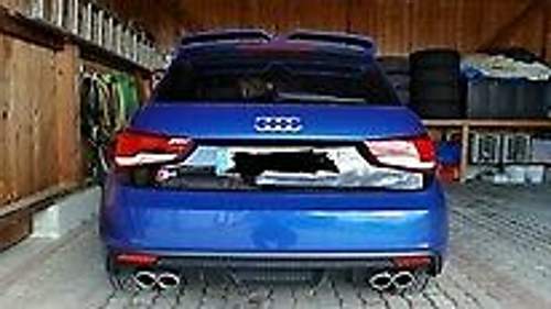

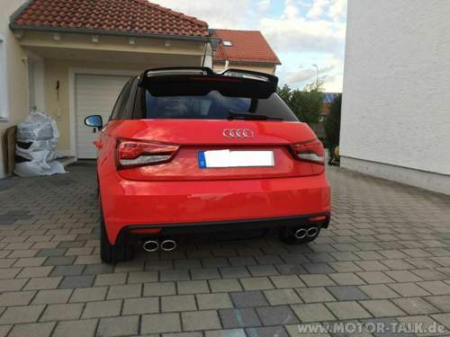

Heute wieder einen roten gesehen, mit schwarzen Diffusor.

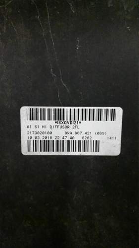

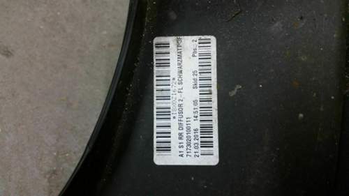

Von dem schwarzen gibt es bisher keine TN oder?
