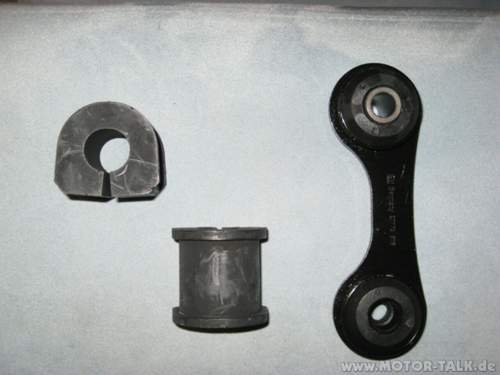

Hatte genau das selbe problem spricht poltern, knacken, ausbrechen etc. Tüv habe ich auch ohne probleme bekommen, obwohl stoßdämpfer hinten und koppelstangen/stabilisatorstangenlager (siehe bilder) fast am ende waren. Habe jetzt die teile bekommen, werde sie demnächst einbauen. Ich werdes Berichten obs dann besser ist, denke aber schon 🙂 Mfg
