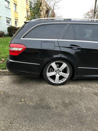

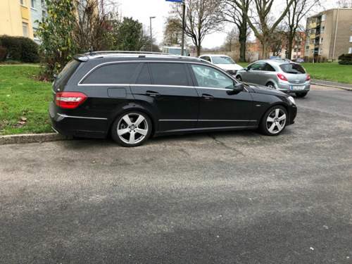

Guten Tag,

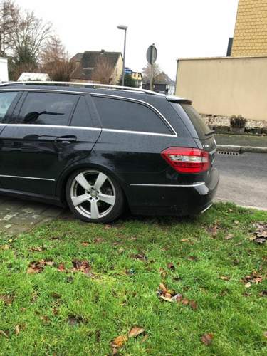

ein wenig spät aber ich wollte das Thema trotzdem nochmal ansprechen, da ich im Internet nicht wirklich schlauer geworden bin.Die E-Klasse meines Vaters E350 cdi Kombi Baujahr 12.2010 ohne Airmatic oder Luftfederung Knopf liegt mit dem Heck immer ganz unten wenn der etwas länger steht.Nach dem man das Auto startet steht da, dass das Auto sich gerade anhebt.Erst fing es so an, dass der nach 3-4 Stunden stehen leicht unten war aber mittlerweile liegt der ganz unten. Meine Frage wäre was da defekt sein könnte und was uns Preislich da ungefähr erwarten könnte?
Und haben die W212 serienmäßig Luftfederung an der Hinterachse?

Wieso das? Allein dieses Forum hier ist voll von diesem Thema. Ein paar Diskussionen unter dieser gerade eine weitere, aktuell...
In den anderen Diskussionen dazu sind sogar Bilder der möglichen, abzuprüfenden Schwachstellen enthalten. Federbälge, Leitungen, Ventilblock, etc.
Das wird nicht billig, aber die Kosten hängen natürlich von der Diagnose ab.
Bei Absinken innerhalb von 3-4 Stunden muss gehandelt werden.
Die T-Modelle (S212) ja.

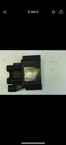

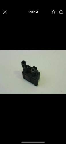

Hallo Leute, wollte mal was Neues berichten. Wie bekannt fährt mein Vater ein E350 cdi T-Modell und hatte das gleiche problem. Keiner wusste was es genau sein könnte und haben eher auf den Luftbalg getippt. Es war so, dass der Morgens manchmal komplett unten war manchmal nicht. Es war auch zu beobachten, dass der auf der Linken Seite ( Fahrerseite ) anfängt runter zu gehen. Vorgestern haben wir das Auto in einer ganz anderen Werkstatt prüfen lassen und das Ergebnis: Hinter der Stoßstange gibt es ein Luftfahrwerk Magnetventil Block ( Bild werde ich hinzufügen) was defekt war. Der Meister hat das Auto an ein Diagnose gerät oder so angeschlossen womit er das Luftfahrwerk Manuell hoch und runter machen konnte. Die Rechte Seite ging hoch und runter aber die Fahrer Seite ging nicht. Er hat gesagt das es das Magnetventil Block ist und seit 2 Tagen ist alles okay Auto ist Morgens nicht mehr unten.Ich hoffe ich kann damit jemanden helfen.
.jpg

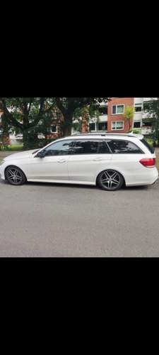

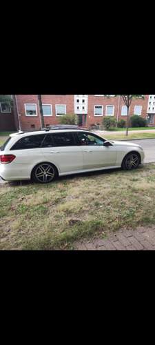

es hat mich Heute auch erwischt!
Das Auto stand ein Tag und schon sehr stark abgesunken.
Es war aber vor einem Tag sehr heiß und jetzt am Montag viel kälter!
Ich bin hier beim Motork Talk ziemlich lange und habe nächste Fragen:
-Ventilblock sofort tauschen und später bei Bedarf die Luftbalken?
Das Auto w212, e250, Baujahr 2015, 216 t.km.
Danke für die Antworten!
Beste Grüße
Yaro
