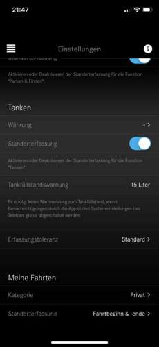

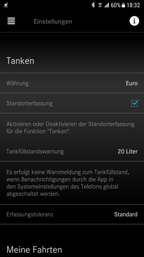

In der App unter Einstellungen gibt es in der Rubrik Tanken einen Punkt "Tankfüllstandswarnung". Dort einfach angeben, bei wieviel Liter Resttankinhalt die Info/Warnung am Handy angezeigt werden soll. Bei Erreichen der gewählten Restmenge wird ein akkustisches Signal übers Handy ausgegeben und im Display ein Hinweis ... Geht also auch VOR erreichen der Reservemenge ...

Geht sogar auf der Apple Watch. Ich bekomme bei 15l eine Benachrichtigung auf der Uhr.

Ich kann das in der App einstellen. Die Meldung vom Handy wird dann auf der Uhr gespiegelt. Muss allerdings ergänzen, dass ich im GL „nur“ den gesteckten Adapter habe. Vielleicht ist das bei Fahrzeugen mit Mercedes me ab Werk anders. In der App, die mit unserem E350e verknüpft ist, sehe ich diese Option auch nicht.

Und so sieht es bei Android aus ... ich hab für mich 20 Liter eingestellt. Klappt ...
