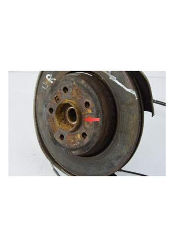

Und was ist mit der Radnabe selbst ? Da setzt sich sehr viel Rost ab, sodaß man häufig die Bremsscheibe gar nicht runter bekommt. Dann muß man mit der Drahtbürste dran.
Bremsscheibe

Für Leute, die nicht täglich Räder wechseln: Meistens reicht tatsächlich eine Hand-Drahtbürste und Schleifpapier .
Ansonsten geht auch ein sogenannter "N...-Keks" auf der Flex sehr gut.
