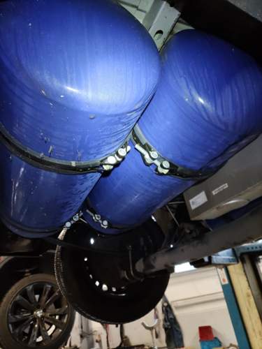

In ganz kurz: Nach TÜV Rheinland- ADAC und TÜV Nord, die beide mir die Gasprüfung versagten, zur DEKRA gefahren.
Ratzfatz - TÜV-Plakette
Natürlich hatte ich die Abdeckungen demontiert und die Gastanks waren kompl. rostfrei

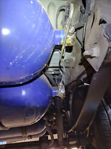

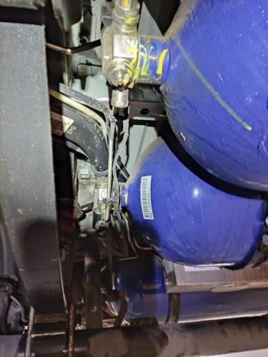

Ich entschied mich, nach den Beiträgen hier im Forum, mir die Tanks selber anzusehen. Ich wollte nur meine Erfahrungen einbringen, die vielleicht jemanden helfen können.
Tanks
Ventile 1
Ventile 2
Die Erfahrung die Du gemacht hast sind ja auch interessant. Ich sehe nur immer noch nicht wo man die technische Kompetenz bewerten soll. Wenn *ich* keine Ahnung habe und einfach den Stempel gebe und sage "Sieht doch gut aus" ... mag das kompetent klingen, wenn aber jemand sagt das er nicht genug Informationen/Wissen hat gilt das nicht zwingend als inkompetent. Ich mag Leute die genau Wissen wo ihre Grenzen sind, dann weiß ich das ich mich bei anderen Fragen auf sie verlassen kann.
Und in der Zukunft könnte das Thema evtl. zunehmend interessanter - heikler - werden. H2 ... da würde ich sogar eine ausgiebige Schnüffelprüfung verpflichtend vorschreiben. ... man wird viel mehr darauf achten müssen ob irgendwelche Teile, z.B. Verbinder, T-Stücke, kupplungen, Leitungen ersetzt wurden ... und möglichst nicht aus einem nicht-Wasserstofffesten Material.
Wenn der erste quasi abgedankt hat und damit hoffentlich auch kein Geld wollte wäre für mich alles tacko (... wenn auch etwas nervig).
Aber schön das die Tanks Königsblau sind 😉

Und noch @vw: wie auf den Fotos ersichtlich, scheint VW serienmäßig die Ventile mit transparentem Hohlraum zu versiegeln.
