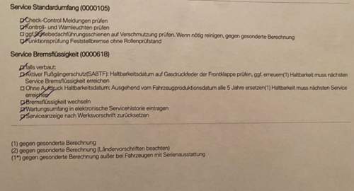

@moonwalk schrieb am 1. November 2022 um 19:16:51 Uhr:
... und ganz sicher nicht zum "Service Bremsflüssigkeitswechsel", der beauftragt war.
Laut dem angehängten Screenshot zum Umfang des „Service Bremsflüssigkeit“ (0000618) ist dies leider nicht korrekt. (Abgesehen davon, ob es ein Auftrag gab oder nicht)
Danke, so kann man sich täuschen....
Trotzdem dürfte die Mehrzahl der Kunden ohne Information durch das Autohaus bei einem Wechsel der Bremsflüssigkeit nur an genau diesen denken. Dass die erste Bremsflüssigkeit drei Jahre im Auto bleiben darf ist ja auch so ein Trick von BMW damit der Wagen jedes Jahr in die Werkstatt muss und dann ist eben nach fünf Jahren der zweite Bremsflüssigkeitswechsel fällig, wo das prima zu den Haubenliftern passt.... 🙄
P.s. wo kann ich vorab als Kunde eigentlich diese Serviceumfänge einsehen? Mangels Serviceheft fehlt der Kundschaft doch da der Durchblick.
Der Clou von BMW ist ja zusätzlich, dass sie damit schon nach 3 Jahren beim ersten Bremsflüssigkeitswechsel die Dämpfer tauschen (denn "muss nächsten Service erreichen" und das kann keiner einhalten). Finde ich persönlich eine Frechheit, die Bremsflüssigkeit zählt ja auch nicht schon ab Einfüllen, sondern erst ab Auslieferung, den Dämpfern fehlen aber ein paar Monate, da das Produktionsdatum aufgedruckt ist, weil Stabilus ja nicht weis, wann BMW die verbauen wird.
Ich habe überhaupt kein Problem mit dem Tauschen nach 5 Jahren, nur was BMW da macht finde ich schon sehr grenzwertig, nämlich Tausch nach 3 Jahren, dann nach 7 Jahren statt 5 und 10 Jahre.
Das Intervall der Bremsflüssigkeit beginnt sehr wohl ab dem Einfüllen, d.h. dem Produktionsmonat - nicht ab Auslieferung ab Werk oder Händler. Ist ja auch technisch korrekt.
Aber ich stimme dir zu, dass den Gasfedern einfach nur ein paar Monate fehlen. Stabilus scheint 5 Jahre ab Produktionsdatum aufzudrucken, aber BMW verbaut die Teile oft erst im Monat nach ihrer Produktion - und schon haben wir das Problem, dass man später wegen dem einen fehlenden Monat 23 Monate Restlaufzeit wegwerfen soll. Ergo HU/Bremsflüssigkeitswechsel einen Monat vorziehen.
