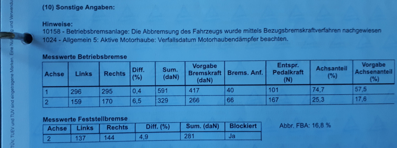

Und wieder einer ohne Tüv nachhause gefahren. Kommen 2 neue von BMW für 115€ rein.
20231123
Danke - und welches Datum hatten diese Gasfedern aufgedruckt?
Zur Bestätigung der Annahme, dass bei der HU nur zählt (falls es den Prüfer überhaupt interessiert), ob das Datum im Monat der Prüfung noch gültig ist.
Wogegen Vertragswerkstatt prüft, ob es noch mindestens 24 Monate gültig ist.
September 2020, wurde bei der letzten HU übersehen.
In diesem Fall war der Verfall in 10 Monaten, da hat der TÜV einen Hinweis gemacht und Plakette erteilt.
