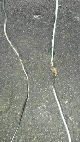

Hallo!
Bike fährt, komme heim - Blub! - aus. Gecheckt alles: Hauptsicherung hin. Gut, neues Teil mit 30A gleich über dem Magnetschalter rein, läuft, bestens. Sicherheitshalber 30A-Sicherungen eingesteckt vor der nächsten Fahrt.
Ordentlich hochgedreht, ca. 10 km gefahren - schwupp! - Sicherung dahin. Ok. Nicht lustig. Gedacht: Vielleicht thermisches Problem? Neue rein, eine Zeit gewartet - Bike fährt. Fein. Drehzahllimit 4000 eingehalten, heimgefahren.
Sicherheitshalber alle Kabel, alle Anschlüsse auf Fehler durchgecheckt, Batterie entladen, neu geladen - alles ok.
Fehler gesucht in Foren. Gelesen: Laderegler kann Sicherung reißen. OK. Probiere ich fahren ohne Laderegler (der wird ja recht heiß ...) und ohne Verbraucher, ordentlich warmgefahren und hochgedreht - Problem tritt nicht auf. Diagnose: Laderegler hat thermisches Problem. Neuen bestellt, dauert, bis der kommt.
Ok. Ein paar Tage gefahren mit Drehzahllimit - immer so 10 km, dann Pause, dann wieder retour. Alles bestens.
Heute geht mir die Sicherung wieder. Also: Laderegler abgehängt, neue Sicherung rein, nicht gewartet, gleich weiter ohne alle Verbraucher. Keine 100 Meter weiter: Sicherung wieder hinüber (500 Meter hätte ich noch gebraucht zum Zielort).
Diagnose: Laderegler war doch nicht das Problem.
Letzte Sicherung hinein, Laderegler wieder angehängt, auskühlen lassen, heimgefahren mit Drehzahllimit 4000. Dazwischen Kühlpause. Hat funktioniert, Bike steht zu Hause, und ich hab keine Ahnung, wie und wo ich den Fehler suchen soll.
Da ohne Laderegler der Fehler war, kann es ja die Lichtmaschine nicht sein. Die Batterie wohl auch nicht, alle anderen Verbraucher waren nicht dran, alle anderen Sicherungen sind ok - was kann das sein, was nach einer Zeit plötzlich anfängt, mehr als 30A zu fressen, und nach Kühlpause wieder geht?
Noch etwas ist mir aufgefallen: Kurz, bevor die Sicherung geht, gibt es stotternden Motor und Drehzahlmesser spielt verrückt.
Bitte um Hilfe! Danke!
PS: Ist die alte GPZ, EX500A

@Forster007 schrieb am 10. Apr. 2018 um 22:18:35 Uhr:
Einen kurzen im Kabelbaum würde nichts mit Wärme zu tun haben. Der wäre immer da. oder halt nicht. Jenachdem, wie die Kabel gerade liegen. Den Fehler würde ich so ausschließen, weil er kein Wärmephänomen hat.
Guten Morgen. Das würde ich nicht pauschal behaupten wollen, denn genau so ein Phänomen hatte ich an meiner Ninja! Da ist dauernd die Sicherung der Hupe geflogen und das auch immer erst im warmen Zustand und nach einer gewissen Fahrstrecke. Grund dafür waren falsch/schlecht verlegte Kabel zur linken Hupe, die der Abgaskrümmer angeschmolzen hatte. Immer wenn der Krümmer kalt war, hatte er keinen Kontakt zum Kabel, aber warm und ausgedehnt gab es dann immer einen Kurzschluss.
Fazit: Kabelbaum genau absuchen. Für die Fehlersuche kann auch ein Sicherungsautomat verwendet werden, das spart Sicherungen.

... und der Oskar geht an: KABELBAUMANALYSE!!!
Hab den ganzen Kabelbaum analysiert - und dann ein zweites Mal begonnen.
Nur mit der starken LED-Lampe sichtbar: Die Korrosion und Kriechströme haben beim Stecker, wo der Kabelbaum zum Zündschloss abzweigt, zwischen Weiß (Batterie) und Braun (geht zur Sicherungsbox) den Kunststoff des Steckers innen aufgelöst. Wenn es feucht ist, fließt dort Strom ... aber diese zwei Kabell werden vom Zündschloss geschaltet, also kann es den Fehler nicht verursachen ... und dann hab ich die durchgescheuerte Stelle entdeckt: Das gelbe Kabel war hauchzart durchgescheuert ... fast nicht sichtbar, reicht aber für Kurzschluss zum linken oberen Rahmenholm - denn dieses Kabel versorgt die Zündbox mit Strom und hängt daher, wenn die Zündung eingeschaltet ist, direkt an der Batterie bzw. eben an der Hauptsicherung.
Jubel! Dank allen, die mich dazu getrieben haben, den Kabelbaum wirklich genau zu analysieren!
PS: Das Kabel war so verlegt, dass es beim Drehen des Lenkers nach rechts gespannt wurde - und dann eben am Rahmen scheuerte. Habe ihm jetzt mehr Spielraum zum Schloss gegeben, jetzt ist es wieder locker.
Glückwunsch.
Also hatte das ganze gar keinen Wärmeeffekt.
Hattest vermutlich nur beim Starten immer den Lenker in einer anderen Position, als dann beim Stoppen.
Na dann immer gute Fahrt.
