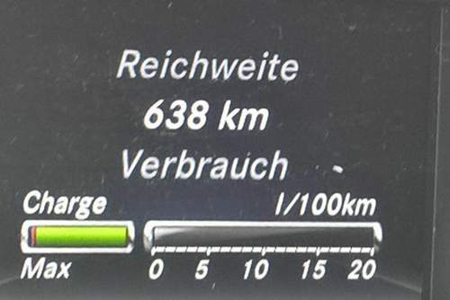

Ok! Aber was könnte denn sonst der Grund dafür sein, daß das Start/Stop-Ding nicht mehr geht, wenn es diese kleine Batterie nicht ist? Ich hab demnächst einen Termin und hätte eigentlich vorher gern gewusst, was das sein kann. Sonst bauen die mir da sinnlose, teure Sachen ein.

Seit dem Wochenende stolzer Besitzer eines CTEK Ladegeräts und gleich ausprobiert und kann die Frage nur mit ja beantworten.

Ganz einfach.
Die Start/Stop Anzeige war tagelang gelb gewesen und nach dem Laden ist sie nach dem losfahren sofort auf grün gegangen und macht das immer noch.
Bin Wenigfahrer und fahre fast nur Kurzstrecke.
