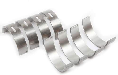

Moin zusammen
Frage zu Haupt und Pleuellager des 3.0 TFSI Motor.
Kann mir jemand sagen, was die oberste Beschichtung dieser Lager ist?
Sie geht beim messen, mit Innenmessgerät sehr leicht ab. bzw. es entstehen Kratzer in dieser Beschichtung.
Wäre für antworten sehr dankbar.
Hauptlager

mit ohne Bild ist das schwierig..........................................
den 3l TFSI gibt es schon eine Weile
welcher soll es denn sein ?
CGW
Ist eine Silber matt farbene Beschichtung. Scheint mir aufgedampft zu sein.
Könnte eine Korrosionsschutzschicht sein, wenn die schon beim messen draufgeht
Es müsste sich um Weißmetall handeln. Ist eine Legierung aus Blei u. Zinn. Unglaublich stabil, allerdings auch sehr weich.
