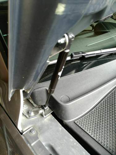

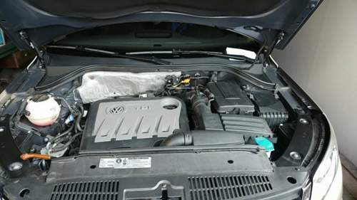

@marktbesucher schrieb am 21. Dezember 2009 um 22:44:40 Uhr:
Hallo MK-Tiguan,
keine Ahnung, müsste man sich mal beim TÜV oder DEKRA schlau machen !?
Wie war das denn in grauer Vorzeit mit den Nachrüstlösungen für Golf 2,
gabs da eine ABE als zugabe.
Kann mir nicht vorstellen das Jemand einen Haubenlifter bei einer Kontrolle oder
Hauptuntersuchung beanstandet. Polizei oder Prüfingenieure haben doch nicht
im Kopf bei welchen Modellen die Serie oder nicht sind.
Hallo, ich war in TÜV Hauptstelle Limbach (keine normale Prüfstelle)
und habe der Prüfer gefragt.
Der hat angeschaut und gleich gesagt es gibt keine Bedenken für Verwendung von dieses Set.
Weil:
1. Kein Aktive Motorhaube.
2. Keine neu Löcher
3. Die Halter werden an Original Befestigungstellen angeschraubt.
Danach hat er noch ein Kollege von andere Hauptstelle angerufen und der hat das auch bestätigt.
Also zumindest für mein Satz.
Gruß Oleg

Habe den Haubenlift nachgerüstet : T O P , endlich ist diese blöde Haltestange funktionslos .
Geht auch sehr einfach zu montieren, DANKE Oleg !! Klasse nachgedacht .

Ich hatte damals die Haubenlifter aus Russland auch in meinen Tiguan eingebaut, ich hatte sie auch über eBay gekauft. Das einzige was man beachten muss ist. Den Kabelbaum unter den Halter legen (ist kein Ding) und man sollte flache Schraubenköpfe nehmen, sonst gibt es Dellen von unten in die Haube, aber keine Angst das sieht man ja nicht von oben.
@Golfyarmani schrieb am 25. Dezember 2018 um 16:54:50 Uhr:
Diese Problemen hat mein Set nicht. ; D
Gruß Oleg
