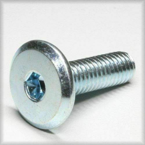

… angeblich muss auf die Verwendung von Flachkopfschrauben bei der unteren Befestigung der Gasdruckfedern geachtet werden. Sonst kann wegen eins zu kleinen Zwischenraumes eine Delle in die Motorhaube kommen, siehe hier:
Delle in der Haube
Img-2478-zpsx3bhr9eg
-bzrh79gewk-kgrhqmokjue-khjzmejbm-eporyvg-12
Img-2479-zpsq0af6bqn
