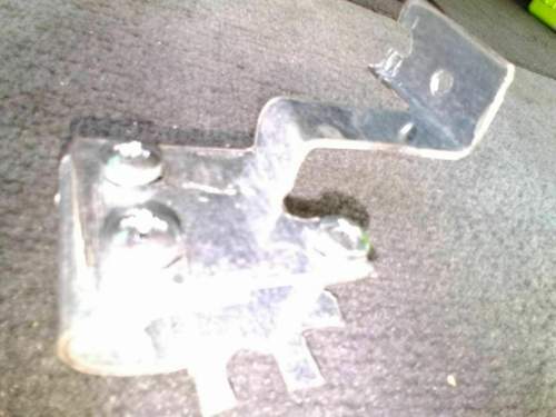

Und wenns mal einer mit fehlender Halterung wird kann ich helfen. Hab mir selbst welche nachgefertigt. Passen und halten. Bei Bedarf einfach melden.

Wie gesagt, an ebay Kleinanzeigen hatte ich nicht gedacht, die anderen Quellen (ebay, lokale Verwerter, Suche in Foren) ergab nichts, daher hatte ich an den ebay nachbau gedacht, besonders weil die Originalhalter ja nicht mehr verfügbar sind. Aber das Kleben ist mir zu heikel. Wegen TÜV gibts für mich als Österreicher keine Probleme, so heikel wird bei uns nicht geschaut wenns original aussieht. Und Danke an Josch, ich hatte ja vergessen daß Du da so toll gebastelt hast. Das löst ggf. schon ein Problem.
So, der erste Satz Halter ist fertig. Siehe Bilder.
Wp-20160729-001
Wp-20160729-002
Wp-20160729-003
