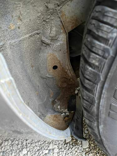

Bilder im Anhang von einem Yaris XP9f, 12 Jahre und rund 300.000 km im Ganzjahresbetrieb im schnee- und damit salzreichen Allgäu. Ausschließlich oberflächlicher Rost an Aufhängung und in den unverkleideten Radhäusern, alles völlig unkritisch, das halt locker nochmal 12 Jahre und länger.
Karosserierost ist aufgrund der rostfreien Bleche (bei unserem Corolla E12 2004 - bis zum Verkauf 2019 ebenfalls ohne Rostprobleme unter dem gleichen Einsatzbedingungen - hießen die Excelite, ob exakt diese auch heute noch verwendet werden, weiß ich nicht) grundsätzlich kein Thema.
