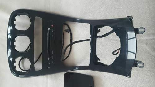

Ich habe leider nur Original mit mittelkonsole, elektrosatz und bedieneinheit ...falls es noch gesucht wird.

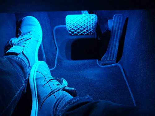

Das sind ja happige Preise . Ich lasse mir jetzt am WE den Innenraum vom Profi verschönern , also Mittelkonsole , 4x in den Türen u. 4x im Fußraum ! Das kostet die Hälfte , von dem , was du gepostet hast .

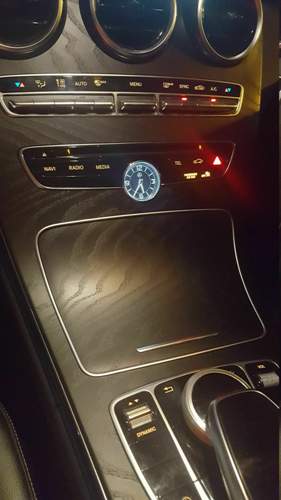

Ich habe nur ein kleinen Veränderung vorgenommen:
...und ja es stimmt, die Originale "ambi" ist sehr decent.

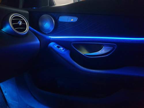

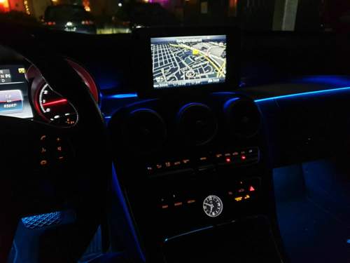

Hier nun mein Ergebnis der "Verschönerung" !
Farbsteuerung über eine Fernbedienung o. über eine App !

Sehr sehr geil!

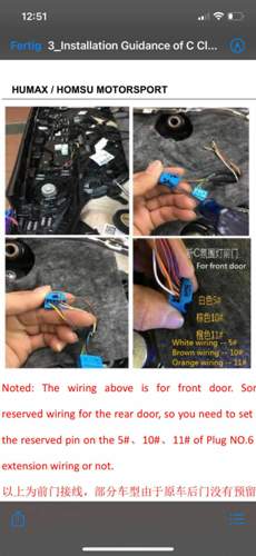

Habe mich vor dem Kauf etwas schlau gemacht.
Die Variante von DMP-Cardesign (link deines YT-Videos) würde für mich jedoch nicht in Frage kommen, da zum einen der Obd-Anschluss des Autos dauerhaft verwendet wird und die Steuerung über das Lenkrad läuft. Der Vorteil hierbei ist, dass wirklich alles Plug&play abläuft.
Ich habe leider kein Kit gefunden, bei dem ich keine Kabel neu verpinnen muss. Der Vorteil ist jedoch, dass die Lichter an die vorgesehene Ambientebeleuchtungsanschlüsse verbunden werden und somit vom Comand gesteuert werden können.
Da ich einen Coupe besitze kann es gut sein, dass es für die Limo ein Kit gibt, bei dem die Stecker schon vorgefertigt sind. Sehe das aber als keinen großen Mehraufwand (siehe Bild im Anhang).
Sobald meine Ambientebeleuchtung da ist, kann ich mehr zu Einbau und Qualität/Funktion berichten.
Ps.: Viele Anbieter programmieren den OBD so, dass er nur einmalig funktioniert, kein Plan wie das umsetzbar ist.
