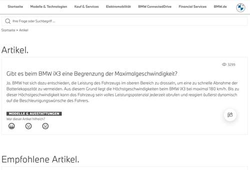

hat jemand schon mal die 180 km/h V-Max Begrenzung vom ix3 aufgehoben?
BMW iX3 G08
Ich weiß, BMW hat die Begrenzung zur Schonung des Akkus programmiert aber ich Frage mich, ob das jemand mal gelungen ist diese aufzuheben und ob das aufwendig ist?
Lust hätte ich nämlich schon, mal kurzfristig die Leistung abzurufen 😉

Na ja, BMW argumentiert es mit der zu schnellen Abmahme der Akku-Kapazität. Nicht mit der Drehzahl oder der Übersetzung. (siehe Bild) 🧐 hmm? Weiß jemand mehr?
FAQ BMW
Kannst ja mal bei BMW fragen, was sie mit Annahme der Akku-Kapazität genau meinen. Wieder mal herrliches Marketing-Kauderwelsch.

Man kann sich das übrigens auch ungefähr ausrechnen.
Laut Datenblatt ist die Maximaldrehzahl des Elektromotors 17000 1/min.
Getriebeübersetzung 1 : 11,115
Dann nimmt man die 19Zoll-Bereifung aus dem Datenblatt.
Schwupps landet man ca. bei maximal 200 km/h.
Bei etwas kleineren Raddurchmessern oder anderen Abweichungen sinkt man schnell unter 200 km/h.
Wohlgemerkt, wenn man voll in die Maximaldrehzahl reinfährt.
Also keine Luft mehr nach oben. Daher machen die 180 km/h eben Sinn.
Wenn dann müsste man den Komponentenschutz aushebeln und den Motor schneller drehen lassen als zulässig (was wiederum die Leistungselektronik zusätzlich belastet oder gar nicht erlaubt). Oder ein anderes Getriebe einbauen.

Ihr braucht nicht zu rechnen. Es geht einfach nicht und bei Fahrzeugen ab Ende 2023 erst recht nicht (Stichwort NCD2.0).
