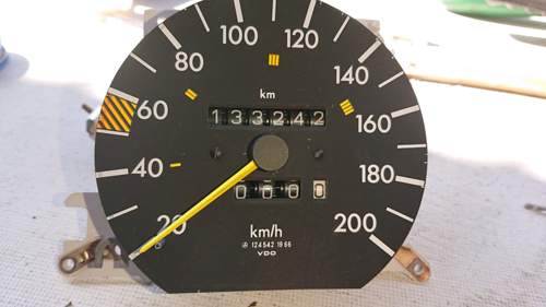

Ich bräuchte ein Tacho
K= 0,8625 ; 1245421966 für einen 87er 250 d.
Das Zählwerk war stehen geblieben und ich habe
es einmal zu oft auseinander gebaut.

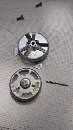

Ich weiß nicht wie das Teil heißt vermutlich Tachoglocke?
Davon ist der Stift auf dem der Zeiger drauf gesteckt wird
abgebrochen.
Weiß jemand ob das bei allen Tachos gleich ist?
Vermutlich gibt es da Unterschiede so dass man die
nicht aus einem anderen beliebigen Tacho einbauen kann.
Gehen würde es da das obere Teil der Glocke, auf dem der Stift dran ist, geschraubt ist und sich entfernen lässt.
Es stellt sich allerdings die Frage ob der Tacho anschließend
Ordnungsgemäß funktionieren würde.
Vielleicht hat jemand hier aus dem Forum
Ein gebrauchtes Tacho oder ein komplettes KI
über und kann mir es verkaufen?
Grüße.

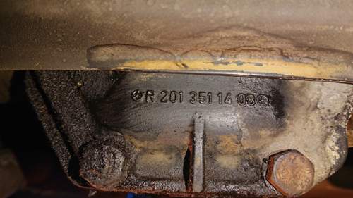

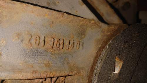

Ich kann die Nummer auf dem Foto vom
Differential nicht ganz erkennen aber es
Scheint die 2013511401 zu sein.
So jetzt aber:
R 2013511408
Dsc
Diff. Hinten
@gelo66
Ich muss dich enttäuschen die von dir angesagte Teilenummer (R201 351 14 08) ist nicht die vom Diff sondern lediglich die Teilenummer des Verschlussdeckels vom Diff. Du musst also nochmal genauer schauen wo die eigentliche Teilenummer vom Diff ist, laut EPC ist das ausschließlich eine Teilenummer die mit A 124.... anfängt.
Hier noch die Infos von weiteren Teilenummern die möglicherweise auf dem Diff stehen könnten aber nicht das Diff als ganzes meinen:
Diff Deckel hat:
A 201 351 14 08 (ohne ASD) bzw. A 124 351 25 08 (mit ASD)
Diff Leergehäuse hat:
A 201 351 03 05 (NML) oder A 124 350 36 20 (NML) oder A 201 351 04 05 (nur bei ABS) oder A 124 351 06 05 (NML)
NML = Nicht mehr Lieferbar
Herzliche Grüße
Webman
Die Ü vom Diff ist auf der roten Fläche eingeschlagen.
Teilenummern sagen nie aus, was drinnen verbaut ist.
Diff-ue-rote-flaeche

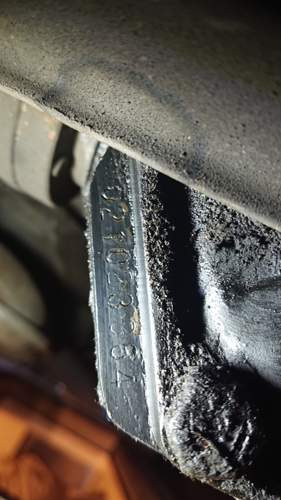

Ich habe auf der anderen Seite ein paar
Zahlen gefunden.
Dsc

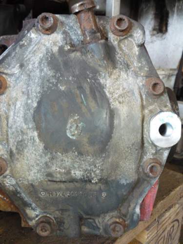

Vielleicht sind von Oben auf dem Gehäuse
Noch weitere Zahlen.
Dsc
Dsc
Ich habe keine weitere Nummern gefunden,
aber gehe davon aus dass es das Differential
mit der 3,64 Übersetzung ist.
