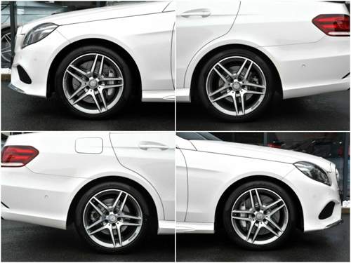

Die Airmatic regelt das Fahrzeug beim Abstellen automatisch so ein, daß es waagerecht (oder zumindest so waagerecht, wie anhand der örtlichen Gegebenheiten möglich) steht.
Wenn also die Abstellfläche nicht topfeben ist, ist es völlig normal, daß Vorderachse/Hinterachse, Fahrerseite/Beifahrerseite, oder einzelne Räder abgelassen oder angehoben werden, damit das Fahrzeug in Waage steht.
Das sieht dann ggf. so aus, als ob die Höhe unterschiedlich wäre, wenn man nur von einer Seite guckt, und eventuelle Bodenunebenheiten außer Acht läßt.
War bei meinem 211er so und ist auch bei meinem 218er (der ja fahrwerkstechnisch mit dem 212er identisch ist) so - je nachdem, auf welchem Stellplatz unseres Parkplatzes ich ihn abstelle, regelt ihn die Airmatic wegen Gullydeckeln und Bodenunebenheiten unterschiedlich ein.
ich habe gerade dieses Bild zufällig auf mobile gesehen: das Fahrzeug steht fürs Auge auf total geradem Untergrund, und trotzdem steht jedes Rad (auch achsweise!) in einer anderen Höhe!

genau die Airmatic fährt nach dem abschließen etwas runter. Egal ob Sport oder Comfort. Sie fährt immer etwas runter zuerst hinten dann vorne. Das ist normal.
Kann auch vorkommen, dass sie mehrfach sich direkt nach Abschließen des Fzgs. runter und wieder etwas rauf bewegt (bzw. umgekehrt), bis sie sich korrekt an allen 4 Rädern eingeregelt hat.
Auch das ist normales Verhalten der Airmatic.
