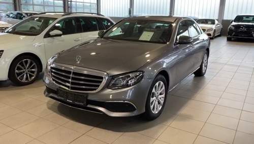

Hallo zusammen.
Vor 3,5 Monaten habe ich Mercedes gekauft. Nach ca. 2 - 3 Wochen Motorkontrollleuchte an, NOX-SENSOR, ausgelesen, gelöscht und weiter gefahren. Wieder Motorkontrollleuchte an, ich bin sofort zu Mercedes Benz LUEG in Essen. Fehlerspeicher ausgelesen, NOX-SENSOR defekt, ABER!!! Ich habe da komische Sache gefunden mit Kilometerstand. Jetzt habe ich 111332 km und bei CAN-Botschaft gesamtwegstrecke steht was ganz anderes. Kann sein das Verkäufer hat mich abgezockt? Vielen Dank für die Info.

Jede Werkstatt sollte dir doch mit Stardiagnose sagen können,ob da was manipuliert wurde (Kilometerstoper etc)
Das sieht man dann schon an der Durchschnitsgeschwindigkeit usw.

Hast du die Möglichkeit diese Auswertungen, die du gepostet hast, erneut zu tätigen? Dann ließe sich ja sehr genau sagen, ob die Kilometerstände mitwandern oder nicht. Wäre das nicht der Fall, hätte MB wohl eindeutig recht.
Hallo ins Forum,
mit der offiziellen Diagnose bei den Werkstätten ist eine Manipulation leicht zu finden, außer es wurde richtig gut getrickst. Die Laufleistung ist ja in vielen Steuergeräten abgelegt und kann dann verglichen werden. Bei Verdacht kann man mit speziellen Varianten der Diagnose (die haben wie Werkstätten normal nicht, ist aber wohl online über die Zentralserver vermittelbar) noch tiefer rein und noch mehr Daten auslesen. Damit findet man die üblichen Aktionen schon gut.

Bin gespannt was am Ende rauskommt. Wenn die abgespeicherten Kilometerstände wirklich zutreffend sind, muss m.E. bereits zwischendurch gedreht worden sein (evtl. mehrmals während der Laufzeit) und nicht erst im letzten Jahr vom Verkäufer.
Heute habe ich TÜV Süd besucht. Das Auto wurde ausgelesen. Leider können die nicht zu tief eingreifen, so hat er mir gesagt. Oberflächlich ist alles i. O. Er hat mir gesagt, kann sein das die NOX-Sensoren wurde einmal getauscht gegen gebrauchten uns eventuell ist die Kilometerstände von ganz andere Fahrzeuge. In die nächste Tage fahre ich zu ADAC, laut TÜV Süd, können die ziemlich tiefer schauen/auslesen.

Seit Wochen machst Du alles Mögliche, nur nicht das, was Dir hier schon mehrfach empfohlen wurde.
Hast Du bei Mercedes Hausverbot oder was hält Dich davon ab, dort mal eine vernünftige Diagnose zu beauftragen und danach den echten Kilometerstand zu wissen?
