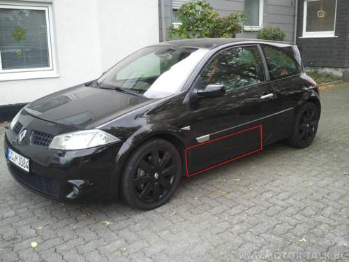

Grüßt euch,
ich bin seit Kurzem Besitzer eines neuen und somit fremden Autos.
Der Pflegezustand des Lack war "Waschstraßen-Like" und sehr stumpf.
Dazu kommt ein von hartnäckigen Schmutzpartikeln besiedelter Schweller- und unterer Türbereich (ich denke ihr wißt was ich meine).
Dreck, der durch die Reifen an die Karosse geschleudert wird und an meinem Auto auch mal für lange Zeit wohl antrocknen durfte! 🙁 😁
Womit kann ich den Kampf am Besten antreten?
Grüße, Malle

@VW-Malle: Mach doch mal ein paar Bilder...dann kann man besser beurteilen.
Möglich, wobei ich noch nie grosse Probleme hatte, mit der Knete auch diese stark belasteten Bereiche zu reinigen. Was genau meinst du denn mit Schwellerbereich (Foto)?
Detailierte Aufnahmen vom Schmutz habe ich grad nicht parat, da ich krank im Bettchen liege... 🙁 😁...aber ich denke der gekennzeichnete Bereich sollte das Ganze etwas besser zu verstehen geben.
Ich meine son Zeug, das man sich meistens bei Regenfahrten einfängt und wenn dies dann auf dem schlecht vorbehandelten Lack kleben bleibt, auch wieder sehr schlecht runter zu bekommen ist.
Foto0115

Der Bereich sollte gut mit Knete zu säubern sein. Das gröbste sollte ja nach der Wäsche runter sein, so dass für die Knete "nur" noch kleine hartnäckig sitzende Verschmutzungen bleiben. Dann mit genügend Gleitmittel und wenig Druck arbeiten und der Schmodder sollte verschwinden.

@VW-Malle: Kannst du beschreiben, wie du die Knete anwendest?
Also ich nehme meine kleine Knete und drücke sie in meiner Hand für ein paar Momente weich.
Dann forme ich sie so, dass eine glatte Fläche (9cm²) entsteht und gehe dann über die eingegleitmittelte (😁) Fläche.
Nach ein paar Zügen schau ich mir die Knete an und verforme sie ein weitere Mal, damit der Schmutz im Inneren der Masse verschwindet.
Anschließend Lackreiniger und Wachs.
Die Front habe ich damit gut hinbekommen, aber an den Seiten haftet das wie die Pest...
