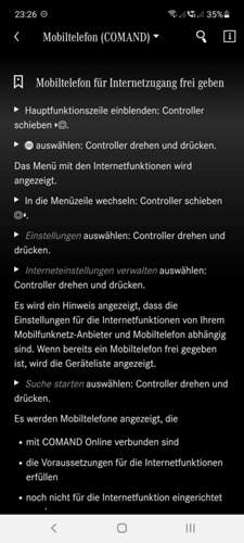

Ich habe noch eine Vermutung. Hast du im Comand einen Internetzugang freigegeben und der wird dann vergeblich gesucht? Im Comand unter der Weltkugel/Einstellungen nachsehen.
PS: Das ganze Comand zu resetten wäre auch eine Idee, aber da verlierst du auch alle eingespeicherten Adressen!
@laika2307 schrieb am 28. August 2021 um 23:26:39 Uhr:
Sehr gut.........da habe ich, glaube ich, noch gar nicht reingeschaut. Wird morgen als erstes getestet und sogleich berichtet. Danke!
