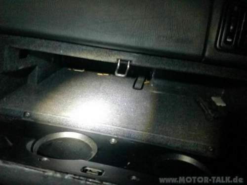

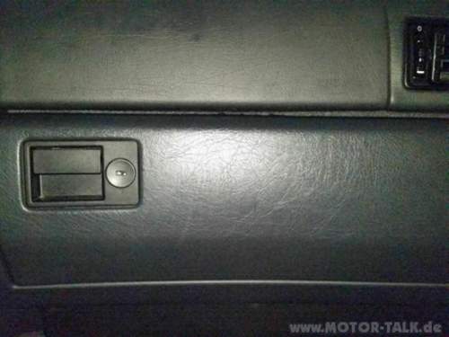

Moinsen Herde,
wie ich heute feststellen mußte geht das Handschuhfach nicht mehr auf.
Habe am Sonntag noch Cd's reingelegt & es zu gemacht. Heute wollte ich dran; Nix !
Der Handöffner fühlt sich etwas so an (sehr leichtgängig) als wenn der Schließmechanismuß nicht mehr funzt.
Groß rumhebeln wollt ich jetzt auch nicht.
Gibt's da nen Trick ?
Danke !
..habs mal gefilmt. Also ein 2cm breites Stück vorgebogene Kreditkarte beim 23ten cm einschieben und der Schließhaken lässt sich aufdrücken...

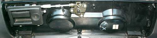

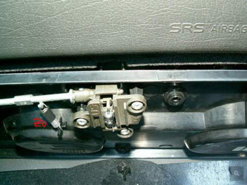

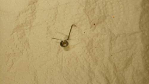

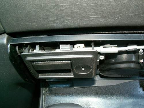

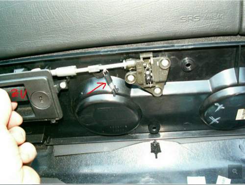

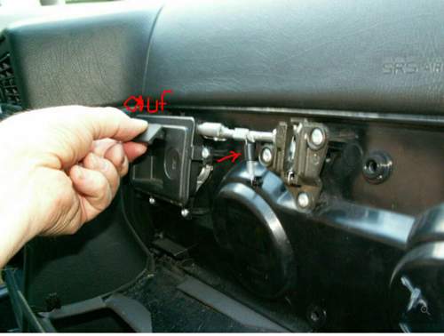

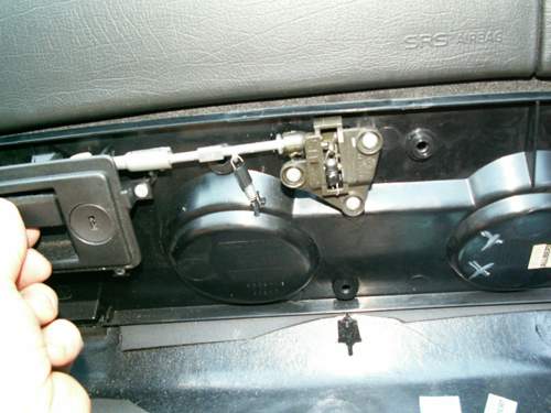

Moin, mich hat es auch erwischt. Habe noch eine Feder übrig. Weiß jemand, wo die hin gehört?
Feder
Komisch ... dachte erst, es könnte mit der 'Öffnen'-Klappe zu tun haben 🙁
(Bilder = MJ95 850)
1
2
3
+5
Was meinst Du mit komisch? Ich hab dank Skandix-Repsatz das abgebrochene Teil getauscht und möchte das Schloß endlich wieder einbauen. Wo gehört die Feder hin ??? Vielen Dank vorab
Meine Rede ... "komisch", dass ich mir nicht vorstellen kann, wo die hingehören sollte (siehe erkennbare 'Federn' in den Fotos). U. Umst. sitzt die hinter dem 'Griff' noch zusätzlich (in den Fotos dann verdeckt ?); allerdings ist die zuständige 'Rückstellfeder' wohl diese mittlere Spiralfeder.
