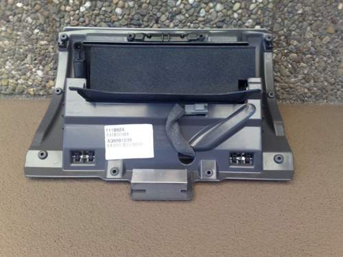

Der besagte Dämpfer (Foto) fehlt bei meinem S80 gänzlich. Habe nun gesucht wo und wie genau so ein Ding montiert wird. Rechts vom Handschuhfach am Auto spüre ich einen Metallknubbel. Dies würde vermutlich zum *Anschluss" rechts des Dämpfers (Foto) passen. Für das Gegenstück Links (vermutlich geschraubt) am Dämpfer finde ich keinen passenden "Anschluss" am Handschuhfach.
Hoffe jemand von euch weiss wie der Dämpfer genau montiert wird. Für Hilfe danke ich schon jetzt. Ev. hat jemand eine Ex.Zeichnung?

sorry dass dir das nicht so richtig weiterhilft.
Wenn ich mich recht erinnere musst du das Handschuhfach aufmachen und dann mit "schmaler" Hand den Dämpfer(rechts oben hinterm Fach) oben abziehen(zu dir hin). Er ist oben nur eingepresst. (Nix Schraube wie auf der Expl.zeichnung).
Oder war es von der Seite wo so ein Deckel abzuklipsen ist?
Dann ging das Fach wohl weiter herunterzuklappen und du musst noch alle Schrauben entfernen. Dazu auch die Verkleidung im Fußraum abmachen.
Viel Glück.

öffne mal die Beifahrertür, an der Seite des Armaturenbretts ist eine Klappe (wird durch die geschlossenen Beifahrertür verdeckt), die du öffnen kannst. Dahinter müssten die Befestigungen für den Dämpfer liegen.
Ansonsten hast du das Handschuhfach auch ruckzuck ausgebaut. Habe ich bei meinen V70 II Montag auch machen müssen. Dann kommst du auf jeden Fall gut dran.

Die eine Befestigung "Metallknubel" (Bild1) sieht und fühlt man durch den Seiteneingang sofort. Danke für den Tipp.
Die zweite Befestigung befindet sich vermutlich hinten am Handschuhfach. Wie von bolzmichel empfohlen werde ich das Handschuhfach ausbauen.
Danke sehr für eure Unterstützung.

wenn du in Atzbabys Bild nachschaust, siehst du die obere Aufnahme für den Dämpfer; das ist die kleine "Pfanne" für die Aufnahme des oberen Kugelkopfes, im Bild an der linken Seite oben. Da das Foto ja die Rückseite des Handschuhfachs darstellt (also entgegen der Fahrtrichtung), wirst du, wenn du vom Beifahrerplatz aus die Seitenklappe öffnest, die Pfanne durch die Klappe rechts oben ertasten können.

Dankeschön, so weit so klar. Was ich auch hier nicht sehe ist die untere Befestigung, spekulativ am Handschuhfach. Werde es wie gesagt ausbauen und dann den Dämpfer besorgen. Kennst du den Preis beim Freundlichen? In der Bucht sind die Dämpfer bis 30€ schwer.

die Schraube am Hinterteil des Handschuhfachs steht 90° verdreht zu der Kugelkopfpfanne. Dieser Kugelkopf ist neu sehr stramm und am besten durch die seitliche Öffnung des Amaturenbretts festzudrücken.
Dieser Dämpfer genannt "Gasfeder" (VO9491713) kostet hier (Hochtaunuskreis ( D ) beim Freundlichen, für den S60 Mj.2001, 9.50€ inkl. Märchensteuer. Ich habe sie im Januar gekauft.
Die Schraube die du ev. brauchst (wenn nicht zufällig vorhanden) hat eine Art Tellerkopf, besser beim Freundlichen mal nachfragen ob er sie dir im Teileprogramm raussuchen kann. Hier würde ich sie geschenkt bekommen aber es gibt auch Knauserer.
