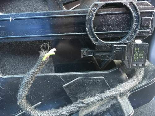

Meistens ist das ein Kabelbruch direkt vor dem Kontaktschalter. Der sitzt direkt am Dämpfer für den Deckel, rechte seite. Wenn Du die seitliche Klappe am I-Tafel ausklipst, kannst Du vielleicht das Kabel sehen.
Neuer Handschuhfach-Kabelsatz gibt es als Ersatzteil für ca. 15 Euro. Mal beim Teileonkel nachfragen.
Danke für deine Antwort.leider sieht man nicht so richtig viel.is das zwischen Plastik und Metall der Dämpfer mit Schalter? Da sah es aus wie ein Stecker ohne Kabel
Genau dort ist es. Am Stecker sollten aber zwei Kabeln vorhanden sein ... das ist der Anschluss am Mikroschalter für die Plus-Leitung die die Leuchte versorgt.
Ok dann liegt vielleicht genau da der Fehler denn da ist kein Kabel. Dann ist das wohl einfach ab 🙁 um das Kabel zu tauschen muss das Handschuhfach raus oder?

Heute aufgemacht weil meine Beleuchtung auch nicht ging und was musste ich feststellen? Siehe Bild
Img-1421
Sauber fotografiert! Danke.
Ich habe es bei mir nicht durch Austausch des ganzen Kabels repariert sondern durch wieder anlöten der Kabel am Stecker. Das war zwar etwas Fummelei weil man den Stecker öffnen muss um die Pins raus zu bekommen aber es ging dann schon. Außerdem kann man den Stecker (Jetzt ohne Kabel) ja dann mit ins warme nehmen und dort gemütlich öffnen. Beim nächsten Mal würde ich das Gehäuse des Stickers hinten einfach um 2 mm kürzen, also die Pins nicht herausholen, und die Kabel an den enden der Pins wieder an löten.
Das ganze Kabel auszutauschen wäre mir erstens zu viel Arbeit gewesen und zweitens hätte mein freundlicher das sowieso nicht auf Lager gehabt. Und ich wollte nicht ein zwei Tage mit ausgebaut im Handschuhfach rum fahren. Ganz zu schweigen davon, dass ich erst ein schönes Stückchen fahren muss um dort hin zu kommen (es abzuholen). Hatte irgendwo gelesen das es ein längeres Kabel geben soll das dann nicht so schnell abbricht. Aber bei Mercedes gibt es keine neue Ersatzteil Nummer. Da wurde also keine Veränderungen vorgenommen, man kauft das selbe das drin war (längenmäßig) .
Dauer meiner Reparatur: insgesamt circa 30 Minuten mit ein und Ausbau Handschuhfach (plus ca. 10 min, Weil ich den Warnblink Schalter mit gewechselt habe (jetzt mit integrierter ESP Taste -siehe bezügliches Thema ). Da habe ich also zwei Fliegen mit einer Klappe geschlagen.
