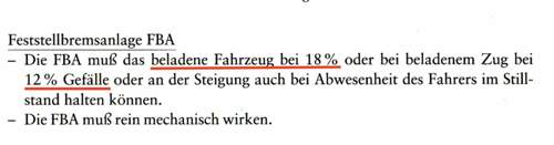

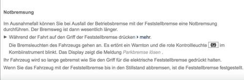

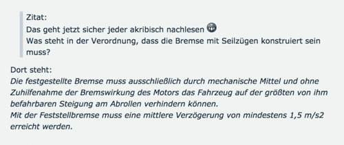

Parkbremse oder Feststellbremse gibt es Vorschriften:
FSB
FSB
FSB
