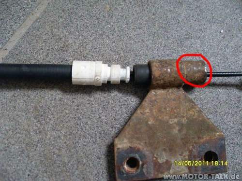

ich wollte heute die beiden Handbremsseile hinten wechseln. Doch leider passen die Öffnungen von den Haltern an der Hinterachse nicht mit den neuen Zügen überein.
Wie heißen die Halter, die an der Hinterachse unten mit 2 SW13 befetigt werden?
Die alten Züge hatten Alu und die neuen sind da aus Plastik.
Ich bekomme halt die neuen Züge nicht durch die Halterung. Gibt es 2 verschiedene 2 teilige Handbremseile bis in die Trommel?
Schlüsselnr. 0600 599
Wer kann mir weiterhelfen?

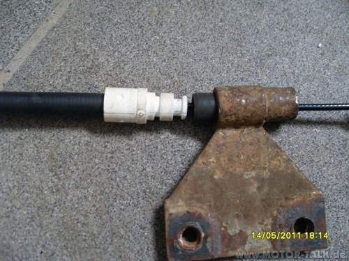

Die Öffnung von der Halterung hat einen Durchmesser von 13mm. Das Plastikstück vom neuen Handbremsseil mit dem Gummi hat aber einen Durchmesser von 15mm. Wie soll ich das denn da durch bekommen?
Deshalb die Frage, hat sich an den neuen Handbremsseilen etwas geändert und paasen nicht mehr zu den alten originalen Halterung/Führung?
hmm bei mir hatt es gepasst das alte seil raus aus der halterrung gekloppt und mit der rundfeile sauber gemacht ..und wieder eingebaut
Ich mach mal eben ein Foto von dem Halter (Stütze) und vom Handbremsseil.

Hier mal 2 Bilder...
Handbremsseil
Handbremsseil1
jetzt iss klar ...das braue endstück muss auch raus und dann muss es passen
Welches Endstück?
Seh ich auch so, das scheint der vergammelte Rest vom alten Seilzug zu sein.
Das markierte Stück. Sieh´zu, dass Du das vernünftig rausbekommst.
Später sollte an der Stelle die weisse Hülse sitzen.

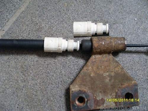

Original geschrieben von Cybeth
Welches Endstück?
Handbremsseil-2198327618212584637
Ihr seid spitze!
Habe jetzt das fordere Stück abgedreht, ging ohne Probleme raus.
Muß das Handbremsseil stramm drin sitzen?
Schieben kann ich das nur bis hier her, siehe Anhang...
Handbremsseil2
weiter gehts auch net😉
es sollte schon nicht wieder rausfallen ,und da wieder einsetzen wo was alte endstück drin war
Okay, noch ne Frage...
Wird der Gummi komplett über das vordere dünnere Stück gezogen, oder nur bis zur ersten Nut?
