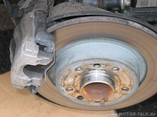

Hallo zusammen, ich brauche mal schnelle Hilfe.
Mein Wagen steht in der Werkstatt, da hinten die Bremsen gewechselt werden sollen.
Die bekommen haber die Halteklammern nicht mehr aus den Bremssätteln.
Die wurden seit gestern mit Rostlöser behandelt und bewegen sich nicht.
Ich darf gleich vorbeikommen und mir das selber anschauen.
Nur rufen die jetzt natürlich für die Bremssättel 250€ pro Seite auf den Plan.
Und ich hatte vor für das Bremsen wechseln 60€ oder so zu zahlen (Material habe ich angeliefert) und nicht 560€ ^^
Kann da zufällig jemand mit Erfahrung mir nen Rat geben?
Zur Info: es sind die 278mm unbelüfteten

hatte ich Anfang des JAhres auch .
Die Klammern gibts beim FOH einzeln neu .
Ich habe meine einfach etwas zur Seite und wieder zurückgebogen , da ich fertig werden wollte . HAt auch funktioniert
Habe die Federn 2 Wochen später abgebrochen und ausgebohrt und durch neue ersetzt

die lassen sich sauber ausbohren, da die Federn total weich sind und der Sattel aus Gußmaterial ...
das zentriert sich sogar von selbst 🙂
Nur nicht zu tief bohren .... aber man spührt das sehr deutlich wenn das weiche MAterial zuende ist ...

Sooo, war grad da.
Ein Sattel konnte noch gerettet werden, die Klammer hat sich irgendwann gelöst.
Am anderen Sattel ist die Klammer abgebrochen. Ausbohren versuchen die, aber wenn sie nicht sicher sind, dass das 100% ig ok ist, nehmen die nen neuen Sattel. Weil die nicht garantieren können, dass der Sattel dann 100%ig ok ist und die das Risiko als Werkstatt dann nicht eingehen können.
Ich habs mir ja angeschaut, ich wüsste nicht wie man da Bohren soll, da man überhaupt nicht mehr zwischen Metall der Klammer und dem Sattel unterscheiden kann.
In der Bucht findet man wie gesagt die Sättel aus Gußeisen. Ich hab nen Magneten dran gehalten, der hielt aber überraschenderweise nicht.
Daher kann es tatsächlich sein, dass der Sattel aus Alu ist. Dann würde seine Aussage, dass beim Bohren im Zweifel der Sattel weicher als die Klammer ist stimmen, was die Aktion nicht einfacher macht.
Die Probleme sind kaum zu glauben, wenn man sich den winzigen Federdraht der 278er Bremse betrachtet:

Die Klammern sind fast immer fest.
Einfacher Trick, aufbiegen, Beläge raus die Innenseite sauber machen und schleifen und tadaaaaa.. es kommt ein Loch zum Vorschein.
Durchschlag + kleinen Imbusschlüssel nehmen und raushauen funktioniert in 100% der Fälle, egal ob abgerissen, angerissen, oder noch gar nicht groß probiert, weils die Erfahrung lehrt.
Exaktes ausbohren ist unmöglich, da die Sättel alle aus Alu sind.
Allerdings ist es eh egal wo du da rumbohrst, da keinerlei Flüssigkeit drinnen rumläuft. Solange Spannung auf der Klammer ist und diese hält wär mir des bei meinem Auto wurscht, ist eh nur für des Belag wegziehen zuständig ^^.
Das Problem ist nur bei Demontage meist kann man die hinteren Sättel dann wegschmeißen, da die Handbremsdurchführungen so richtig festoxidieren und man da gerne auch mal das Ding knacken muss.

Bei mir war auch eine Halteklammer fest.
Ich habe den Bereich mit dem Heißluftföhn erhitzt (etwa eine Zigarettenlänge 😁) und während dem abkühlen versuchte ich die klammer mit dem Schraubendreher heraus zu hebeln, was dann auch nach kurzer Zeit klappte.
Die Vorgehensweise, mit dem Heißluftföhn, funktioniert auch bei Schrauben und am Auspuff, man sollte allerdings aufpassen, dass man nichts falsches erhitzt, z.B. Bremsschlauch, Unterbodenschutz, usw.!
