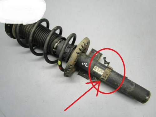

Zwar habe ich ein Problem mit der Halte klammer für das ABS/Bremsleitung Leitung Kabel am vorderen Stoßdämpfer.
Diese Klammer ging mir beim Wechsel auf neue Dämpfer kaputt. Ich hänge ein Bild dran.
Ich habe schon das ganze Netz durchsucht und selbst bei VW haben die diese Klammer nicht im ETKA gefunden. Es ist auch keine Teilenr. darauf zu finden?????
Nun....ich weiß aber das diese Klammer serienmäßig drauf gehört. Beim Polo 9N,Seat Ibiza 6L und dem Fabia 6Y.
Kann mir jemand helfen??? Wo bekomme ich diese Klammer neu ????

Teilenummer ist:
6N0 972 327 E
Hatten die wohl keine Ahnung wo die suchen müssen.
das ist nicht unterm Fahrwerk zu finden sondern in der Elektrik beim ABS System.
MfG
Ist diese Nr. Aktuell, kann ich damit zu VW hingehen? Gibt es vllt auch die Möglichkeit das Teil im Aftermarkt zu Kaufen?
Das sollte die aktuelle Nummer sein, ja.
Mit der OE Nummer kann man auch im Zubehör nach dem Teil suchen und sollte auch fündig werden.
MfG
Super ! Wenn das klappt bin ich sehr Dankbar! Suche schon seit Wochen nach dem Teil und bei SEAT und VW sagt man mir sowas habe man noch nieeeeeeeeeeeeee gesehen!
Haben die zwei Plastikringe auch wieder eine eigene nr?
Das ist komplett Schelle samt den 2 Plastikhaltern.
Scheint es aber wohl nur bei VW, Seat und Skoda zu geben. Im Zubehör habe ich jetzt nichts auf die Schnelle gefunden.
Aber fragen koste ja nichts.
Wobei das bei VW etwa 9€ kosten sollte, die Schelle
Bei Ebay gibt es die auch, sogar mit Bild.
https://www.ebay.de/.../272973984380?...
