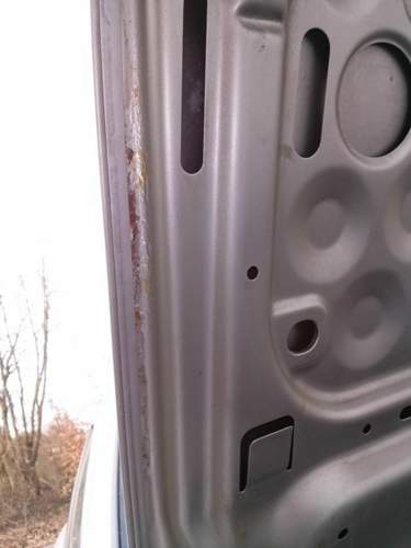

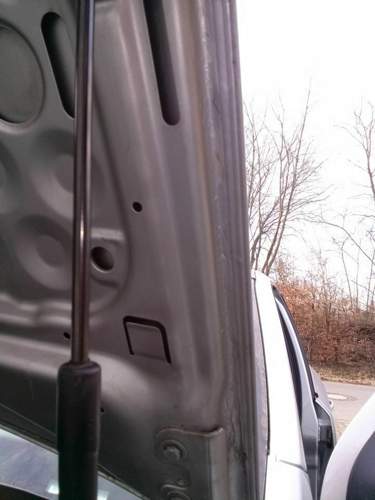

Hab mir das Auto heute angesehen und eine Probefahrt gemacht. Der extrem geringe Kilometerstand ist tatsächlich über das Scheckheft nachzuvollziehen (jährliche Wartung beim FOH) und der Zustand des Autos gibt auch überhaupt keinen Anlass, daran zu zweifeln. Mit meiner Vermutung, dass mit den Scheinwerfern irgendwas nicht stimmt, lag ich allerdings richtig. Der Händler hat selbst darauf hingewiesen, dass das Auto einen leichten Frontschaden gehabt und zwei neue Scheinwerfer (und zwar anders als original dunkel getönte von einem GTC), einen neuen Kotflügel und eine neue Motorhaube bekommen hat. Die Motorhaube weist leider innen entlang der Falze deutliche Rostbildung auf. Ist sowas beim Astra H normal? (Das kenne ich nicht mal von meinem 23 Jahre alten Vectra A - dessen Motorhaube ist vollkommen rostfrei.)

Die Stoßstange ist natürlich auch getauscht worden - habe ich vergessen aufzuführen. Mehr als der Umstand, dass es überhaupt ein Unfallfahrzeug ist, stört mich, dass die Reparatur eben nicht mit Neuteilen erfolgt ist, sodass nun eine rostige Motorhaube (siehe Fotos oben) verbaut ist.

die seitenfalze der motorhaube rosten gerne mal, hatte ich auch...
Das mit der innenfalze der Motorhaube hat meiner auch allerdings hat meiner schon 218 000km auf der Uhr.Ich hab den Rost runtergschliefen und zur Sicherheit noch rostumwandler drauf. Dann mit sprühdose wieder sauber lackiert.
In deinem Fall würde ich aber den Händler das machen lassen .Ich kann den Vorrednern nur recht geben das mit dem Unfall Schaden find ich merkwürdig .Würde ich mir mal genauer ansehen.
