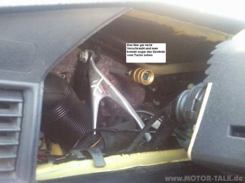

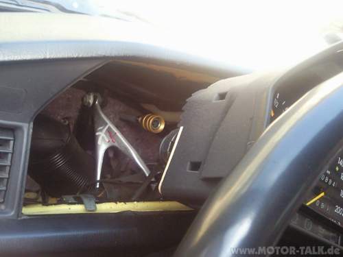

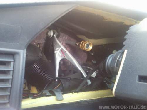

Großer Gott. Ich hab es GESCHAFFT. YIPIEEEE.
Ich hab es herausziehen können. Mit etwas kraft in den Fingern.
Dank an euch allen.
Die Goldene Verschluss-Schraube, die für den Tacho mit dem Tachowellenkabel ist,
die ist gar nicht drauf-geschraubt gewesen.
Ich lade jetzt ein Bild Hoch.
Was soll ich jetzt machen? Einfach die Verschlussschraube zudrehen und das wars oder wie jetzt?
Foto1592a
Foto1592
Foto1593
Jo. Das wird´s gewesen sein! Dann war´s ja nur draufgesteckt und nicht verschraubt. Fest ist was anderes.
Also wenn das nciht verschraubt war, dann kannst du froh sein das der tacho überhaupt funktioniert hat. im normalen betrieb kann sie sich auch geringfügig losvibrieren. dann haste kaum bis gar keinen kontakt zur mechanik was sich dann wohl in besagtem zittern bis komplettausfall zeigt.
Mann oh mann. Ich hab es geschafft.
Die Schraube habe ich fest mit der Hand verschraubt, aber vorher musste ich das Lüftungsrohr aus Plastik entfernen, damit ich überhaupt dran konnte. Mühselig jedoch hab ich es dank euch allen geschafft.
Meine Frage nun:
Wie konnte das nur passieren?? Kann sich so etwas nach einer Zeit von sich selbst Lösen oder hat da jemand vor mir herumgespielt?? Merkwürdig.

Das KPR hat wohl eine kalte Lötstelle und zur Zeit Kontakt nachlöten solltest DU aber trotzdem denn es verhält sich ja wie ein Wackelkontakt

Tacho und Welle sind noch voll in Ordnung und es war "nur" die Verschraubung (welche ja gar nicht vorhanden war).....
Als Du geschrieben hattest das der Km-Zähler auch ausfällt war es ja defenitiv klar das Dein Problem etwas mit der Übertragung (Welle) zu tun hat. Doch ist es komisch gewesen das der Tacho teilweise läuft und mit mal nicht mehr......
Wenn eine Flex-Welle defekt ist (quasi innerlich abgerissen, oder abgeschert), dann würde eigentlich gar keine Übertragung stattfinden.........und wenn sie einen Knick hätte würde sie für kurze Zeit "schlagen" und dann ziemlich bald abscheren..........
Die Befestigung der Welle muss wohl derart steif sein, dass der Druck soweit ausreicht um die Übertragung zu schaffen.........teils auch nicht..............die Schwankungen haben es ja gezeigt.....

EDIT: Ja. Da die Tachowelle "nur" für die Km/h und den Km-Zähler zuständig ist. Sie hat nicht`s mit der Drehzahl oder sonstiger Elektronik zu tun.
Hat wohl einer der nicht drankam nach dem Ausbau nicht wieder richtig fest gezogen von alein löst die sich ja auch nicht dafür ist sie zu schwergängig.

Probefahrt durchgeführt. Tacho funktioniert wieder Tadellos und einwandfrei.
Zum glück war es nicht mehr richtig festgeschraubt gewesen. Ein austausch wäre wahrscheinlich noch mühseliger gewesen.
