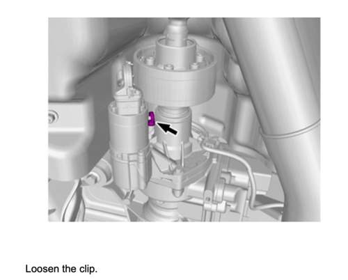

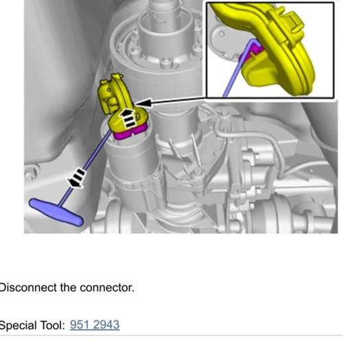

Die Aussage meines Händlers war: Um an meinem V90 Cross Country das Haldex Öl zu wechseln muß die Hinterachse abgesenkt werden.
Letztendlich mache ich es nun unter erfahrener Anleitung selbst, indem die Pumpe samt Filter abgeschraubt wird und über diese Öffnung dann das Öl abfließen kann.
Bei einem V90 CC wird es genauso auch gemacht. So die Aussage eines erfahrenen Volvo V90 CC-Fahrers auf privater Hebebühne, der das wohl schon häufig an seinen Volvos gemacht hat.

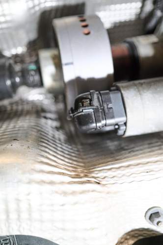

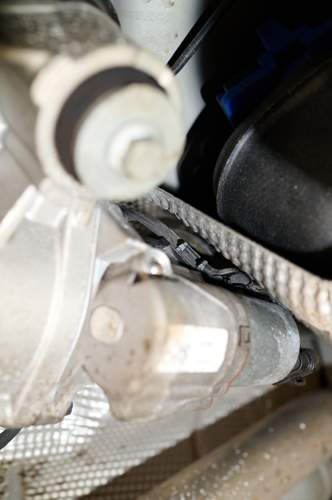

Dieses Video habe ich mir mehrfach angeschaut und ich mache nachher noch ein Bild bei meinem Volvo. Das sieht nämlich anders aus.
