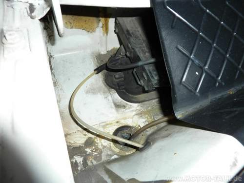

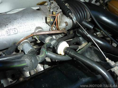

Super, dass Ihr mir helfen wollt. Das baut mich etwas auf. Hier sind Fotos...aber Achtung, die sind riesig groß zum reinzoomen. Kleinere packe ich in den nächsten Post.
P1000160
P1000161
P1000162
+11
Und hier in kleiner...
Das kleine Runde Plastik-Ding, wo wohl ein Anschluß abgebrochen ist (auf den letzten Fotos) war mit Klebeband zugeklebt. Macht aber keinen Unterschied, ob zu oder offen.
P1000160
P1000161
P1000162
+11
Ohne deiner Begeisterung jetzt einen Dämpfer versetzten zu wollen, aber so richtig serienmäßig sieht mir das alles nicht aus. Auch die Flexschläuche die sich irgendwo im Hintergrund durchschlängeln kommen mir fremd vor.
Ebenso sehen die Schläuche mit dem grünen Strich nach "Gartenschlauch" aus.
Lass dir vielleicht mal Bilder von nem JH geben bzw. versuch jemanden zu finden, der einen JH hat, den du besuchen kannst, um dann die Schläuche zu vergleichen.

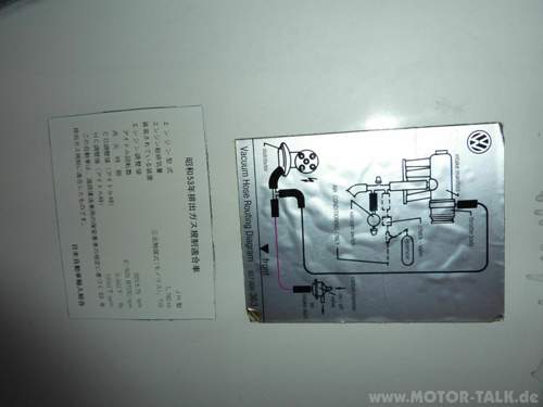

das geflicke am vorderen saugrohranschluss - hmmm - nix gut
da hat einer unterdruck von der zündzeitpunktsfrühverstellung abgezwackt - sieht nach dem schema aufm schlossträger i.o. aus
diese "unterdruckschläuche" die da im motorraum rumbammeln sind die leitungen für die spritzdüsen mit rückschlagventil ?!? was soll das ? 🙂
da hat einer mächtigen tatendrang gehabt...
das ding auf bild 4 sagt mir jetzt nix - da fehlt auf jeden fall ein schlauch 😁
mann ist dasn schlauchgeschisse
ich denke das man das mit ein wenig einsatz wieder sauber hinkriegt - das anschluss-schema hilft sicher...
auf jeden fall auf nebenluft testen - wenn er denn erst mal nen leerlauf hat...
is hier einer mit nem JH motor mit klimagedöhnse ?
ich geb das mikrofon weiter - zum selbst dran fummeln isses n büschn weit...
mach auch mal ein foto von den schläuchen die zu den spritzdüsen gehen
die müssen nicht im motorraum rumlümmeln...
die sind oginool normal bei der k-jetronic - vielleicht nur zu viele ?
die ganzen unterdruckschläuche und anschlüsse sehen wenigstens allesamt gut gewartet aus - nix porös oder so - die bilder zeigen einen motor der sicherlich regelmässig gewartet wurde

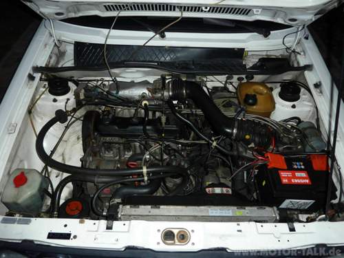

hast du mal ein foto welches den GANZEN motorraum von etwas weiter weg zeigt ?
will das ganze mal komplett sehen...
gruss !
aber ansonsten echt n schickes Vehikel!!🙂
Es sind so viele Schläuch da, weil das Ding mit Klima ist. Da geht eine Leitung zum Gebläsekasten/Wasserkasten hin und eine weitere geht zum Radkasten, da scheint auch irgendwas "US" bzw. "Japan" zu sein...ist wirklich alles NICHT für die Waschanlage 😉 Gartenschlauch habe ich nicht entdecken können...
Bin ja erst 3 Stunden zu Hause und werde morgen erstmal alles sauber putzen im Motorraum und schauen ob die Schläuche porös oder kaputt sind. Auch das Klebeband kommt ab und ein neues Stück Schlauch rauf.
Ist es normal, das ein klickerndes Geräusch von dem Mengenverteiler kommt? Das Ding soll ja ziemlich teuer sein...
Hier sind noch Fotos vom kompletten Motorraum.
Vielen Dank für Eure Tipps!!
