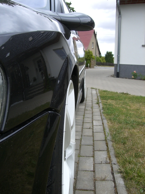

ich hab gestern mit 2 KFZtis mein Fahrwerk umgebaut wir ham alle wieder so ein gebaut wie es auch raus gekommen ist,
das FW sollte 45/35 tiefer kommen ist jetzt aber 75/25 tiefer 😰
Haben wir irgendwas falsch gemacht oder ist das nen Herstellerfehler?
Die Nummern von den Federn und Dämpfern passte mit denen aus dem Teilegutachten überein.
Danke im vorraus für fachliche Antworten

Nö, normal sollte das kein Problem geben. Viele Gutachten sind aus Österreich.
Leider kann man auf dem Bild nicht besonders viel sehen, also wenn du das nächste Mal eine Kamera in der Nähe des Autos hast, denk mal an mich 😉

So sah das auch aus bei mir mit dem cupkit 55/35.
Habe jetzt mal gemessen,mit Originalen Federn und 1,5cm Tieferlegungsteller 54cm.
Bis Unterkante Scheinwerfer.
Hinten mußte ich damals am Übergang Stoßstange Radhaus was wegschneiden,
sonst nirgends.
Also hinten ist bei mir ja noch reichlich Platz nur vorne denke ich auch das was weg muss.

Ich denke auch, der ist nicht tiefer wie 55/35. Habe auch Gewinde, vorne etwa -50 und hinten -20 nach Vorher/Nachher-Messung. Radhausschalen sind ausgeschnitten sonst nichts. Eingetragen und auch getestet sind weiterhin 7,5x17 ET38 mit 215/45R17. Der Kugelschreiber geht bei verschränkten Rädern und eingeschlagenem Lenkrad trotzdem vorn und hinten durch. Meiner sieht ähnlich aus wie Hades und deiner. Nur deiner ist hinten halt tiefer.
Meiner mit 55/35 H&R Cup Kit. Nur zur Orientierung

Bin gerade mal ne Runde gefahren und die Karre schleift doch vorne rechts aber nur im Kreisverkehr mit ordentlich Gas allerdings ist auch noch keine Achsvermessung gemacht worden kann das dadurch evtl. noch besser werden?
Nein, dadurch ändert sich am Schleifen nichts.
http://www.der-amok.de/upload/bild.php/4290,cimg1728ITC89.jpg Schau mal da, das Bild habe ich per Google gefunden. Siehst du, wo der Schnitt anfängt? Von da an schneidest du nach innen und dann das Stück komplett auf ca. 5cm Breite (siehst du gut an der Form der Radhausschale, eben da, wo es nach "unten" geht zur Kotflügelkante zu) das ganze Stück bis vorn, wo das Rad dann nicht mehr so weit eintauchen kann, raus. Aber lass zu den Schrauben noch ein paar cm Platz, damit das Ganze wenigstens noch etwas Stabilität hat.

Genau so ist bei mir auch ausgeschnitten, kein Problem bei Tüv und Fahren.
Muss denn dann die Blechkante vom Kotföügle auch noch umgelegt werden?
@Hades: Ja ich kann ungefähr erahnen wo der Schnitt anfängt ich werd das mal versuchen.
