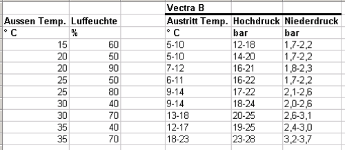

HAllo, habe einen Vectra B, BJ. 2000 mit Klimaautomatik.
Habe vor kurzem noch das Klimamittel nachfüllen lassen und alle Leitungen sind auch wohl dicht.
Ich habe aber das Gefühl, das die Klimaanlage nicht richtig kühlt, weil es recht lange dauert, bis der Innenraum abgekühlt ist.
Halte ich eine Hand vor die Gebläseöffnung, kommt es mir aber recht kühl vor, was da an Luft rauskommt.
Bekannter fährt nen BMW und da ist es ruck zuck im Innenraum kühl. Weiss da jemand rat oder ist das so bei Opel das es etwas dauert ?? Oder wie soltle ich das mal messen ??

Die Leistungfähigkeit wird anhand der Austritttemperatur beurteilt.
Bei Vectra B bei LO Einstellung und bei voller Lüfterdrehzahl und geöffneten Fenstern !!!

Also irgendwelche Temperatursonde in die mittlere Luftauströmer stecken und schauen. Ich nahm einen NTC 5K oder 10K Temperaturwiderstand zu einem Multimeter.

Die Kompressoren (Harisson/Delphi V5, Nippondenso) besitzen nämlich eine innere Leistungs Regelung (anhand des Saugdrucks/ND) gesteuert - ND niedrig signalisiert Verdämpfer kalt genug, trotz des dadurch stömendes Lufts)
Ich habe die offiziele Vectra B Klimaanlage Leistungsdaten im Bild angehängt.
Die Bedingungen sind folgends:
1. Motorraum durgewärmt
2. Innenraum Lüfter volle Drehzahl, Luftverteilung obere Austritt Öffnungen.
3. elektronische Klima auf LO, alle Fenster geöffnet (weil Umluftbetrieb, obwohl nicht angezeigt!)
4. manuelle Klima auf Aussenluft
5. Thermometer in der mittleren Öffnung gesteckt
6. Haube zu, Motor bei 1500 drehzahl 5 Minuten laufen lassen
Wenn man 1,2,3,6 nicht folgt, dann sind die Bedingungen günstiger und die Luft sollte kälter sein.

Oh man,
ich habe den Fehler gefunden. Derjenige der das gemacht hat, könnt ich erschlagen..
Folgendes: Habe mein Bratenthermometer genommen und das in die mittlere Luftöffnung gesteckt.
DAnn Motor an und Klima auf LO gestellt. Und den ECO schalter auf an - also das Klima aus ist.
So, Bratenthermometer geht zwischen 5 und 6 Grad Luft. Obowhl ECO Schalter an ist.
Eco Schalter auf aus: Temperatur der Luft bleibt auf 5-6 Grad.
Dann den Umluftschalter auf an gestellt. Temperatur geht auf einmal auf über 20 Grad hoch - häää
Ich Umluft wieder aus, Temperatur geht wieder auf 5-6 Grd runter...
So, ganz einfach. Ich vermute einfach mal, das der Vorbesitzer die Kappen der Schalter vertauscht hat.
Umluft ist nicht Umluft sondern Klima bzw. ECO Schalter.
Und der ECO Schalter ist Umluft...
