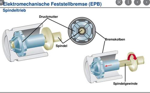

zu_1) Nein, es ist nicht entbehrlich, da der zurückgefahrene Motor den Bremskolben nicht zurück mitnimmt. Siehe Bild: Wenn du die Druckmutter zurückgedreht hast (egal, ob mit 9V, mit der Hand bei abgeschraubtem Motor oder mit VIDA), steht der Bremskolben immer noch zu weit raus, sodass der Bremssattel nicht über die neuen dickeren Bremssteine geschoben werden kann. Also MUSS er zurückgedrückt werden.

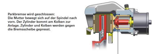

zu_2) Mit dem Betätigen des Bremspedals wird der Bremskolben (den wir ja ganz reingedrückt haben) auf die Bremssteine gedrückt und somit findet die Druckmutter der EPB wieder die erforderliche Lage. Gleichzeitig heißt halt "im Zusammenhang des Betätigens der EPB wird also mehrmals das Bremspedal gedrückt".

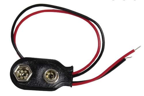

Nur zum Verständnis: Im Inneren des Bremskolbens befindet sich die Bremsflüssigkeit plus die Druckmutter der EPB. Das Youtube-Video sollte eigentlich reichen. Für die 9 Volt-Baterien gibt es Anschlußclips. Der Stecker des EPB-Motors lässt sich abziehen. Sollte der Motor nur kurz drehen und die Bremsscheibe ist dann fest, so war es die falsche Polung. Und zu deiner Beruhigung: Bremsenwechsel ist kein großes Ding. Sollte die Zentrierschraube der Bremsscheibe etwas fest sitzen, hilft auch ein Schlag mit Kupferdorn und Hammer. ### Und dieses "Speziawerkzeug" dient nur dem Zurückfahren des Bremskolbens. Zwingend benötigt wird es nicht. Der 9V-Block macht das Gleiche.###

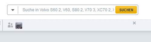

In der Suchfunktion "Bremse Anzugsdrehmoment" eingegeben und folgende Werte erhalten:
