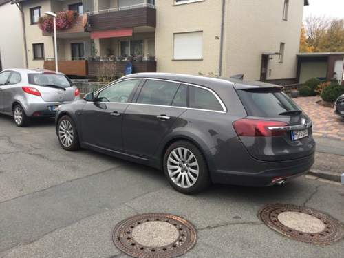

Moin, bin auf der Suche nach Bildern von Tiefergelegten Country Tourer in Verbindung mit 30mm H&R! Hat jemand zufällig seinen Tiefergelegt?

Sieht irgendwie wie ein normaler ST aus .....?
Nur halt mit Plaste-Anbauteilen.
Naja das HiPerStrut hat die 18“ Brembo verbaut. Und so wie es auf deinen Bildern zu erkennen ist, hast du nicht die Brembo, ergo auch kein HPS 😉
Flexride heißt nicht zwangsläufig HiPerStrut 🙂

Ich hab auch den CT. Woran erkenne ich, ob das HiPer Strut verbaut ist?
@mgase so schaut es aus 😉
@swisshauser hast du die 18“ Brembobremsanlage, dann und nur dann hast du das HiPerStrut 😉

Dann werde ich wohl unter Fahrzeug kriechen müssen, um definitiv zu wissen was verbaut ist...
Oder mit der VIN zum Opelhändler. RPO Code dazu wäre GNB
So kurz zur Ergänzung.
Nur der CT hat das HiPerStrut in Verbindung mit der J61 Bremse.
Alle anderen nur in Verbindung mit der 18“ Brembo.
Hintergrund ist, das es eine Buick Geschichte ist und es nur den CT als Kombi in den USA gibt.
