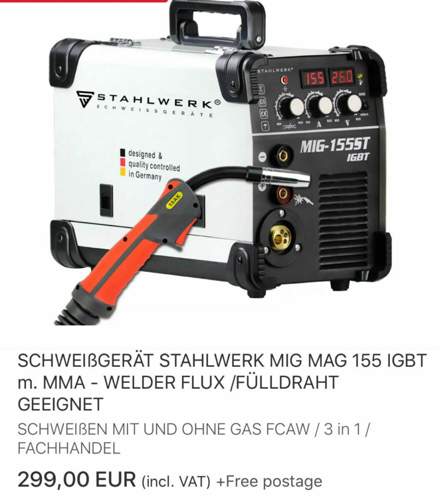

So eins meine ich ungefähr
Irgendwo in den Tiefen dieses Forums ist ein Anhang zu einem - wie ich meine - sehr guten Test der Oma verlinkt. Iirc ist der Name Schweißperlen.pdf. Jetzt frag mich bitte nicht, wie man danach sucht. Ansonsten bei der Oma den Artikel anfordern; kostet nicht viel.
Zu dem verlinkten Gerät kann ich nix sagen, aber für mich wäre rollbar mit Flaschenplatz ein absolutes Muss. Das muss aber jeder für sich selbst entscheiden.

Hallo
Hat jemand mit dem STAHLWERK MIG 135 ST schweißgerät Erfahrung? https://www.stahlwerk-schweissgeraete.de/MIG-MAG-Schweissgeraete/MIG-135/MIG-135-ST-IGBT.html
Ich habe vor damit ein paar kleinere blech arbeiten am Auto machen (0,8mm) Blech
Wäre dieses dafür geeignet mit fülldraht?
Ich möchte mir kein Gerät für 1000te Euros holen auch wenn dieses sicherlich um weiten besser sind
Mein Limit liegt bei 300€
Danke für hilfreiche Antwort

Ich habe die NTF Mig 250 und bin zufrieden.Schau Mal was Manfred Welding in YouTube so gepostet hat.

Ich war heute nochmal bei Globus und dort ist gerade ein güde schutzgasschweißgerät im Angebot für 199€
Die gas Flasche würde mich 154€ mit einer erstbefüllung kosten
Wäre solch eines evtl noch sinnvoller?

@Fliese402 schrieb am 28. Oktober 2019 um 19:03:15 Uhr:
Seine Videos habe ich mir schon angesehen
Kenne das Gerät nicht.Aber ich habe leider nicht genug Geld,Zeit und Nerven um mir günstiges Werkzeug zu kaufen.
Ein Schweisgerät ist ein Werkzeug das ich 10 Jahre + verwenden will und ob es jetzt 400€ oder 200€ kostet ist im Moment schon ein Batzen Geld aber auf die dauer.... .
Ein Tip für die Zukunft verlinke bitte das Gerät was du kaufen willst.
Ich habs mir mal angeschaut und meine für viel mehr als Karoarbeiten wird es nicht taugen.
