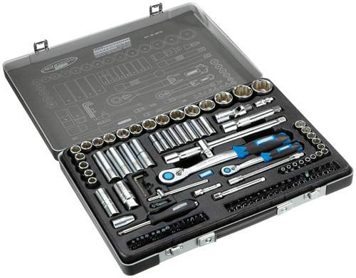

18 Jahre später und mit heutigem bescheidenen Wohlstand würde ich wahrscheinlich einen anderen 94-teiligen Koffer dieses Anbieters nehmen, nämlich den teureren M29775, ebenfalls mit 10 Jahren Garantie. War auf Platz 1 in einem Test der Zeitschrift "selbst ist der mann" mit 16 Steckschlüsselkästen.

Der deutlich teurere M29775 hat zwar auch 94 Teile und 10 Jahre Garantie, ist aber dennoch ein komplett anderer Kasten und in den Details besser. Feinverzahnung (72 Zähne), Metall- statt Plastikkoffer, Größe auf den Nüssen gut sichtbar beschriftet, keine Teile im Deckel untergebracht, glatte Oberfläche mit Rändelung bei den Verlängerungen, Knarren ergonomischer geformt – um ein paar der Unterschiede zu nennen. So einen Koffer, außerdem Testsieger, gibt es auch für ca. 50 Euro?
Der (Kunststoff-)Koffer 23286 von Proxxon mit 65 Teilen und 1/2- und 1/4-Zoll-Ratsche geht auch erst bei rund 90 EUR los. Qualitativ sehe ich den teuren Mannesmann-Koffer mit 94 Teilen ungefähr auf dem Niveau.

Der Kasten 29775 ist mit seinen 94 Teilen der umfangreichste in der Art im Mannesmann-Programm. Weniger Teile haben der 29760, 29765 und 29770.
